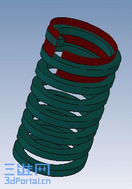

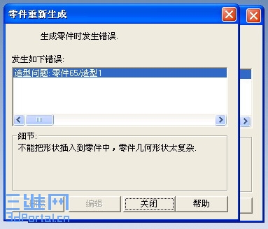

那位高手能帮助解决下面问题:我在用一变径曲面对矩形弹簧进行布尔减操作时发生如图所示的问题,请教解决办法。

检查你的曲面,要完全能将想除去的部分包含进去,你可以试下用曲面对弹簧进行分裂,如果不能分裂就属于这种情况、、、、
发表于 2007-2-8 10:35:14 | 显示全部楼层 来自: 中国山东滨州
好像是没有完全包含进去啊
