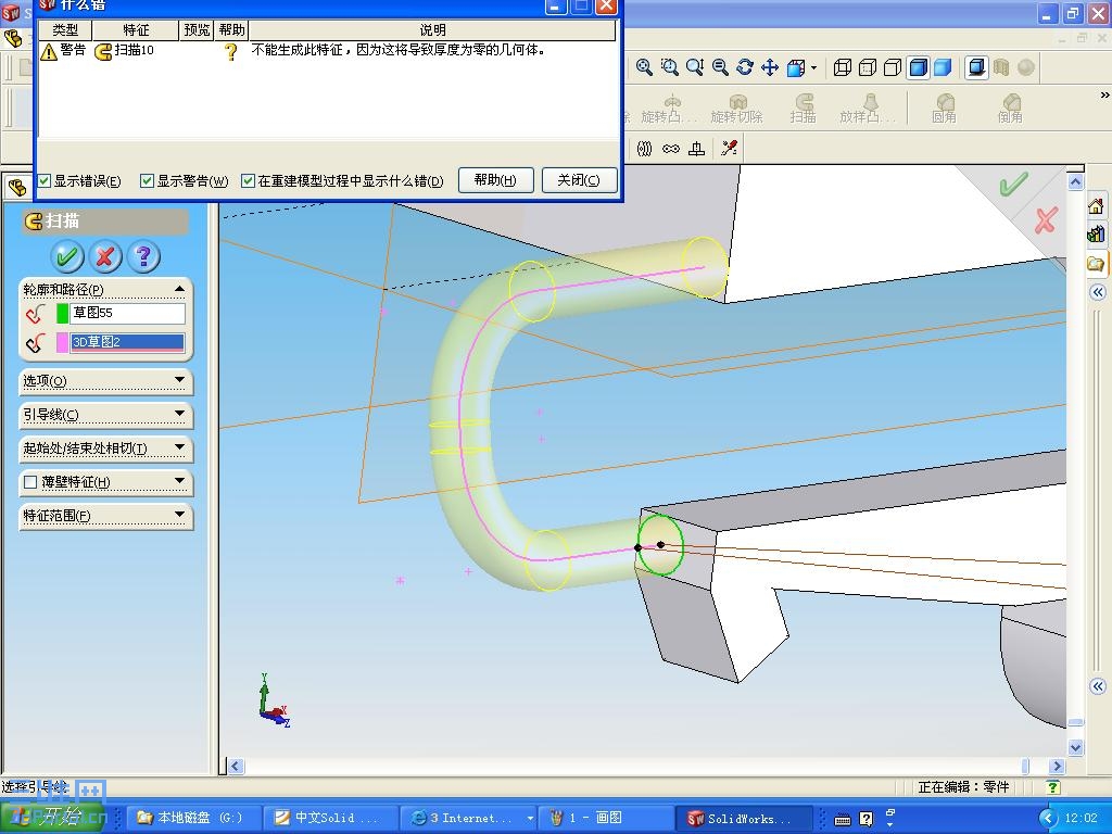

我初学SW,有很多问题搞不懂,恳请大侠指教。. l4 z, N: P% M2 K- {
就是2楼这幅图,路径是3D草图,扫描不能完成,提示如图错误,怎么回事啊?& M: \' N6 A0 Q" h' w3 {
我按照一个在咱们论坛的教程作了一个车的模型,因为不太清楚,尺寸会有微小差异,我才学了2天(acad的三维造型还是比较精通的),做的比较粗糙,盼各位指教。作图过程中发现,有的时候镜像,阵列,拉伸,旋转,扫描等特征都有无法完成的情况,就是零件厚度的问题,。应该是7楼朋友所说的了。还有别的错误提示,说的什么我忘了,但是如果不分画零件图再装配的话,而是画在一起,把各个零件分开一小段距离才能完成各种特征,那不是造成实体的分割了吗?而扫描可以在实体分割的情况完成,镜像可就不能了。) g0 u- H% o. C4 j' Q# [* F
如何解决和避免特征无法完成的情况啊?5 _% V; J5 o# E! W. d

 楼主| 发表于 2006-12-5 12:29:09 | 显示全部楼层 来自: 中国黑龙江哈尔滨
就是这张图图,怎么扫描不了呢
发表于 2006-12-5 12:46:42 | 显示全部楼层 来自: 中国广东
你的问题可能是你的圆没有和路径做重合或穿透关系,关系一定要是圆心和路径的
 楼主| 发表于 2006-12-5 13:25:16 | 显示全部楼层 来自: 中国黑龙江哈尔滨
原帖由 fanlll 于 2006-12-5 12:46 发表+ u7 W& h# E, s: v1 Z4 Y9 ]
8 s& b) m! u" i; h
0 B( ^" o  L+ F9 l( b& P1 q好像不是,我把扫描轮廓和路径移动了一个MM,让扫描出来的东西与其他实体不连接,并不更改其他的,就可以扫描。4 {8 L  y! i+ v$ i1 E+ A
我也按照你说的做了,依然扫不出来,同样的错误提示
发表于 2006-12-5 15:36:22 | 显示全部楼层 来自: 中国浙江杭州
把合并实体的选项去掉试试

发表于 2006-12-5 18:53:19 | 显示全部楼层 来自: 中国上海
.1 P6 \5 I9 j2 F- K0 ~
      在SW中不论使用哪种特征,都应避免零厚度产生。你的问题与3楼朋友说的穿透与否毫无关系,5楼的办法可以避免错误,但是会生成多实体零件,恐怕也不是你所希望的。7 }1 O3 a, D  N; \
      从你的贴图来看,可能在扫描开始或结束面与要连接的实体边线正好相切,在相切处就出现了零厚度问题。你可以随意将某零件(或扫描轮廓)的大小或位置改动一个小量,如0.01mm,可能问题就解决了。

发表于 2006-12-6 11:36:04 | 显示全部楼层 来自: 中国四川成都
没错,7楼说的很有道理,由于软件内部计算精度的原因造成的这一现象,就如同旋转特征生成实体一样,如果旋转中心线与旋转体的形心重合的话就会出问题
 楼主| 发表于 2006-12-6 11:51:16 | 显示全部楼层 来自: 中国黑龙江哈尔滨
7楼和8楼的朋友说的我懂了,好像是这个原因。
8 v5 ~0 D  |0 G7 a- M但是,移动位置是想分离的方向移动吗?那不造成实体的分割了吗?

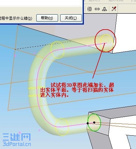

发表于 2006-12-6 18:26:22 | 显示全部楼层 来自: 中国浙江台州
原帖由 雕刻爱情 于 2006-12-6 11:51 发表
; w8 v8 \9 v$ R/ _( }9 s2 y5 V7楼和8楼的朋友说的我懂了,好像是这个原因。0 Y! S6 `  d3 |; M1 [8 G
& G  q4 e+ n- |7 O/ a/ p4 }: H
# s0 f7 n) B4 ?: r我的理解如下图,不知道是否可行。
发表于 2006-12-6 21:32:40 | 显示全部楼层 来自: 中国上海
' T& u+ M( m7 U& L7楼和8楼的朋友说的我懂了,好像是这个原因。% x- m8 j7 a4 \! l
- j4 y& {1 Z1 U( F 5 \1 i+ v; r8 h6 f
不是这样,不是让开始面或结束面离开(进入)被连接的特征,而是保持平面不变,在平面内移动一点点位置(或改动一点点大小)截面边界就不与被连接特征的边界相切了。
 楼主| 发表于 2006-12-7 10:11:31 | 显示全部楼层 来自: 中国黑龙江哈尔滨
原帖由 艾飞 于 2006-12-6 18:26 发表- n4 v- @% }. o9 _. Z2 _: A) m4 j
; s- N0 C4 l. j
) V6 i. T6 x  A6 ~* F; E! S我的理解如下图,不知道是否可行。
4 S( E" F* y) |* v" o5 z; v& I" I/ u, ]3 T6 \. X
; Y  i* D" m% d$ P$ H
艾板的办法可行,多谢赐教。但是,如何避免特征不能生成呢?
 楼主| 发表于 2006-12-7 10:15:17 | 显示全部楼层 来自: 中国黑龙江哈尔滨
原帖由 w_hs1 于 2006-12-6 21:32 发表
1 q- y5 j) P- s; @: ?9 }- p  H6 q6 x3 n& }) l3 ]: ?( J
8 @+ D5 A+ Q1 j, [$ d4 P
2 I4 N8 V3 q( N1 d) F  M; i9 Z7 f, I/ m& c  ^7 W- J: F  W: ~  J
能否帮忙发长图片上来?你说的界面边界和移动方向我不是很清楚是指哪里?
