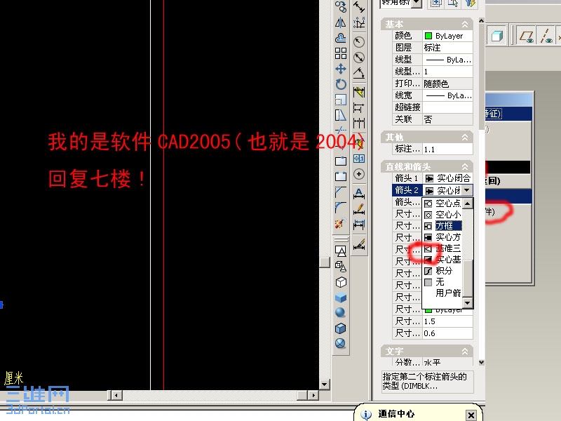

发表于 2006-12-6 12:31:48 | 显示全部楼层 来自: 中国浙江宁波
你要是改变的不多的话,你可以选择标注尺寸,打开特性(CTRL+1)
. d2 [0 R6 H. m9 X5 O在箭头框中选择反方向的箭头,不知道这样行吗?

回复四楼
不知道你用的哪个版本,我的2004里好像没有反向箭头的选项。如图

发表于 2006-12-6 14:52:34 | 显示全部楼层 来自: 中国浙江杭州
fxrswc1 介绍的方法我刚试过,2006版确实有此功能

发表于 2010-12-4 15:18:55 | 显示全部楼层 来自: 中国黑龙江大庆
我是2008版本的,在标注上点右键有个翻转箭头。
