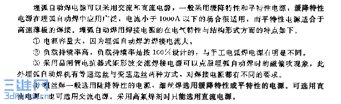

谢谢,不过我们厂用的ESAB自动埋弧焊的型号为 ESAB LAF1600,从焊接电源的铭牌上看是平特性,但执行的工艺文件上写的是降特性,不知哪个是客观的,不知有没有大侠判定这种型号的焊机的焊接电源的外特性曲线是降特性还是平特性? 先谢谢高手指点了

ESAB自动埋弧焊的型号为 ESAB LAF1600.只要是用硅整流的我们都可以认定其电源特性为平特性,工艺文件要求严格来讲只要求电源用交流.直流就可以  能熔化焊材就可以  焊机内部结构应该不在工艺范围内  楼主研究电源特性应该尊重焊机厂家.要研究工艺 就不用考虑其电源特性.只考虑交.直流就行了.

谢谢楼主了,我研究电源是为了验证工艺文件和实际的符合性,我们的工艺文件上写的ESAB焊机的特性是下降特性的, 所以我提出该问题了, 以后要多向你请教了
