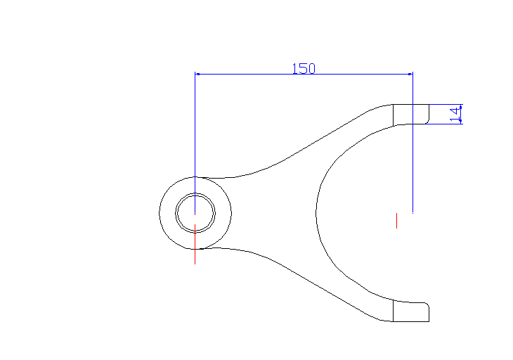

我们在加工拔叉时,以拔叉孔定位磨叉口,一直无法达到垂直度0.01、平面度0.01要求,拜请各位大哥大姐指点!!!!  {- b. s, Z! V9 D4 v

使用弹簧夹头装夹拔叉孔,平磨以后两叉口的最高点与最低点相差在0.08

拔叉处形为精铸,加工部位为孔,孔的两端面,叉口端面,保证孔与叉口端面垂直度0.01,平面度0.01

个人认为:首先要装夹牢固,分别以、孔端面及叉面定位,磨以叉面后调换,这样重新定位夹紧精度不太好保证,用对头磨床应该会好点。

工件的厚度多少啊,不会是薄板吧,那就要考虑热变形量也够大的拉!
4 P( [) [5 q' n0 U# h$ P2 U- q9 t0 A; a; Y
整体来看要想保证这个精度,首先要保证定位精度,也就是定位孔要相当的精,7级精度在精铰一下应该可以了吧,在现车一个定位心轴,看这个图叉口处应该是悬的吧,底下用二个辅助支承钉,提高刚形减少变形量,叉口面,和叉口里应分二道工序,一次装夹,二次压紧进行加工,还要注意切削量要小,润滑充足,保证其精度!

就算你的工装能保证达到比较髙的精度,也不能保证目前你要求的精度,原因是工件的形变产生的,不知所用的磨床精度如何?

一.平面磨加工平面,0.01的平面度是很好保证的.估计您目前的加紧方式把工件弄变形了.要想解决这个问题要查找一下引起变形的原因.
' E+ e1 u6 ^* t/ g二.孔与面的垂直度较难解决.不过工艺安排合理还是有办法解决的.建议如下:- ^' U7 ]! R: v1 ^+ U  n) A
1.第一次装夹粗加工内孔,孔端面,叉头的一个面[共3个位置]留余量0.25.加工结束后在该端面涂上标记.着色也行.  L, i2 m9 i$ L4 T
2.第二次调过来,加工另一孔端面与叉头面.
$ O2 {& ^: I0 I1 k2 d2 l9 W8 I3.精加工孔端面与叉头面.此时应把有记号的一面做定位面.记住不要放反了.. T+ d% ]% }& E2 \3 P. q
4.调面精加工内孔,孔端面,叉头面.这3个位置一定要一次加工才能保证垂直度0.01的要求.一般的机床没有这种功能,有加工中心就好.总之3个位置要一次加工才行.
3 v2 @- @- M& B3 H1 \0 ]加工的顺序是这样.但是一个好的零件不仅要有合理的工序.而且加工的夹具,刀具,加工参数都同样重要.
- J5 N3 P4 N( j' m2 J8 d" a% `变形的问题.请考虑
  o" }2 f. ^- h7 T0 T. z+ T' Z1.装夹的变形.考虑合理的方案.: c$ w) Q0 n% B& {9 z* c3 t
2加工应力,铸件应力.可在精加工前增加去应力处理.
, e3 H7 n: i2 Z5 Y" a1 Z  F' N6 J+ J0 v各个企业的情况不同.任何零件的工艺没有不变的道理.只要遵循加工原则就行.

叉口厚13,叉口部分高频,以前我们平磨时也在叉口部分有辅助支持,后因有0.1以上的弹性变形而放弃使用,
& Z. @& f$ V( _* |7 ^$ G) {: M单边磨位在0.2~0.15;为了提高孔的精度,准备在钻、扩、铰以后加上一道推孔或拉孔,弹簧夹套从四个槽
: A+ q9 u: l% H- U% A: e) N0 q5 W改为六个槽

1.你说的[备在钻、扩、铰以后加上一道推孔或拉孔]对提高孔的精度有作用,对提高垂直度没有很大作用.
: O9 i4 G: t9 p8 ^" K4 u: j2.弹簧夹套从四个槽改为六个槽.弹性套的定位精度不高.作好的也只有0.05.
' u, p( s/ |; H0 J3 z0 S; N: u& ?3.垂直度0.01分开加工无论如何也达不到要求.

楼上说的是,一次性装夹能很好的保证垂直度,可叉口要高频,表面硬度要达HRC48以上,只有在组合机床、专用设备上想想办法

个人认为拨叉内孔还是精车成好.
. _, Q& r+ f) Z. _# `9 m! x车---内孔精车成,精车端面打字头留磨,掉转另一面车端面留磨' N& h& W" u9 I0 b9 K
磨---磨非基面, o  [; K$ R" F- v' J
镗---芯轴定位镗拨叉面留磨
5 H$ Y- o! l: `! n. W# s  d铣---铣拨叉端面至尺寸.
5 n0 C2 r  X6 q& p+ P* s2 Q磨---夹具定位磨拨叉面.
