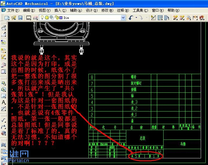

做机械的都知道,我们一套机构有总装图纸和下面的零件图纸。我们公司的老图上写的是“共*张,第*张”  而现在有同志说,那是错误的,那是图面大到一张纸不够的时候分几次出图,而那下面的就是所谓的,第*张!9 G# m+ n2 r1 W  A: V- \" ^6 a
不知道我说清楚了没有!

感谢斑竹的指导!我还是上张图纸吧!
发表于 2006-12-7 13:35:22 | 显示全部楼层 来自: 中国江苏苏州
正确的说法: 本套图纸共*张,此张是第*张!
 楼主| 发表于 2006-12-7 13:40:06 | 显示全部楼层 来自: 中国湖北咸宁
回复 #4 volvo 的帖子
楼上的哥们!那按你的说法,我的理解是对的了!?

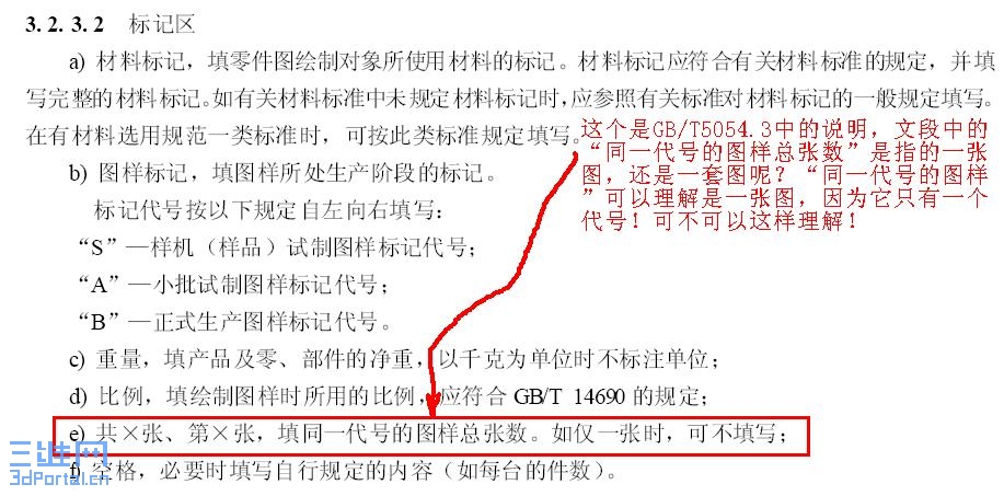

 楼主| 发表于 2006-12-7 16:01:47 | 显示全部楼层 来自: 中国湖北咸宁
这是我找的标准.希望高手指点和帮助理解一下!

发表于 2006-12-8 09:06:19 | 显示全部楼层 来自: 中国上海
图样标记栏中的“共  张”不是一套图纸,而是一个零件或部件或总装的图纸张数!标准里为什么说“同一代号”就是这个道理,而不是说同一套图。
9 Y) y$ D# d. o9 }+ y: ]以下是我的一些理解:(我们公司都是这样的,所以基本上都是“共1张,第1张”,按照标准的提示可以不填。)9 j( V2 C  B5 _9 t
1.一套图纸在图样目录中有“总张数”一栏,标记出属于该套图纸的张数,而零件图或部件图或总装图,如果在同一代号下有几张图纸,只有在这个地方可以标记,没有别的地方可以写了。- V  G" m+ `& p, x
2.如果这里填写了整套图纸的张数,那这个代号下的图纸张该写哪里呢?3 c0 H6 R6 ]& Q6 I; V) D8 C
3.对于一个代号的图纸,本身有几张是关键的,相反,整套图纸几张倒是可以暂时不管的。
# q" s; x  r: b4.一套图纸的总张数不可能固定不变,如果在图纸归档之后有更改,数量有增减,那不是每张图纸都要去改动了?% @1 g% @4 c8 `* }) m  I3 f
5.对于系列化、通用化的产品,一个零件或部件用于几个产品应该是很普遍的,如果这个格子里填的是一套图纸的总张数,那应该填哪一套的张数呢?9 S/ y- k- B! U+ S4 x
; I  s3 N6 h# A1 E- ?4 G8 o* ^. G7 G  R. f! e. T* V7 j( T5 {, X
      一个代号基本上就是一张图纸,但是偶尔由于零件复杂等因素,并且不便采用更大幅面的图纸,画成好几张图纸,譬如主视图在第1页,俯视图在第2页,这也是可能的,这个时候必须有地方标记出“共 张 第 张”,以便看图纸的时候知道还有其他的一页图纸属于这个代号。
9 d0 D. }, w2 G! q) o/ y$ D, v' i! Z
- ]; P0 k, ~9 C  t7 y另外:楼主在7楼的截图应该是JB/T5054.3-2000的,在GB/T10609.1-1989《技术制图 标题栏》中相关的规定表达为“共 张第 张:填写同一图样代号中图样的总张数及该张所在的张次。”意思是一样的。

楼主的理解是错误的,楼主的同事所说的是正确的!
4 ^9 g% F" ~$ y5 i0 r: s' v6 l! k6 p8 J! \" B4 E- _1 O
共*张,第*张指的是同一张大图而言,比如代号为A0001的图纸,使用一张A0图幅无法放下时,被迫将大图拆分成两张甚至跟多张图(可以是A0图,也可以是其它图幅)的时候,此时共*张指的是一张大图被分成的小图数量,第*张指的是本张小图纸在大图拆分图中的序号(第1、2、3等)( [# Y/ [8 l1 i, x! D" U( g
! b2 n+ y  l6 e# [( k3 K6 ^
而且所有拆分出来的小图,必须使用同一个代号,如上所述,应该全部为A0001。5 y6 B, I$ Y0 D0 z( B
4 A, U* a  N6 Q+ g% w6 ]! m
整套图纸有多少张,在每张图上完全不用理会,只在编制图纸清单时才在清单上注明。: |0 m1 Z9 C; {& t0 S+ w* O* z
+ [: w6 ]/ t$ @7 u2 c完全同意12楼的意见,这才是真正符合标准所表达的意思。
