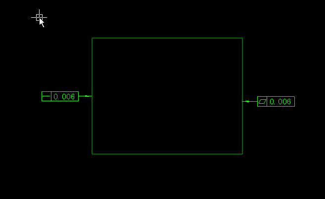

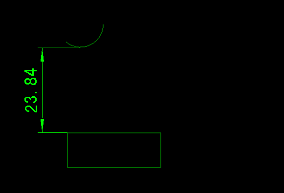

KMCAD  BUG之一,只要用夹点移动,标注圆弧切点就移到另一面,稍不注意变犯错

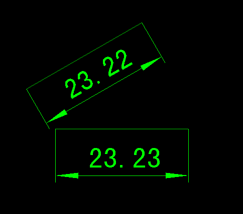

KMCAD BUG之2
同一条线长度为23.225,再图示位置标出两个尺寸,4舍5入有BUG

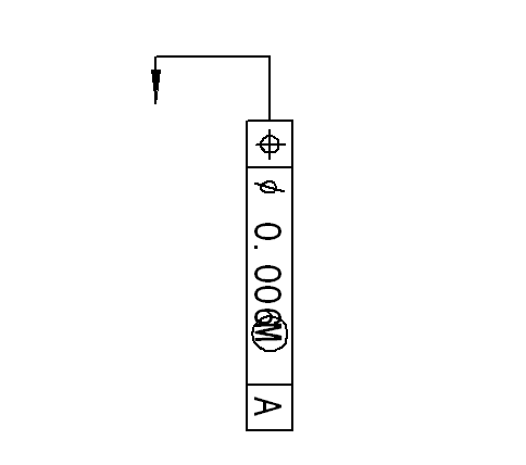

 楼主| 发表于 2006-12-8 08:07:06 | 显示全部楼层 来自: 中国山东烟台
只要把横着的行为公差竖着打印,就会出现这种情况。当然你可以加空格,不过也很难看。* E& E. t# V/ @3 Z
以上问题KM2005、KM2006都有,当然KM2006要好一些了

 楼主| 发表于 2007-2-7 08:40:33 | 显示全部楼层 来自: 中国山东烟台
开目CAD的BUG
这又是一个BUG,形位公差标注的时候方向相反,在用夹点移动或更改属性时就会变方向。
sxw68 + 3 欢迎分享,请继续啊。
