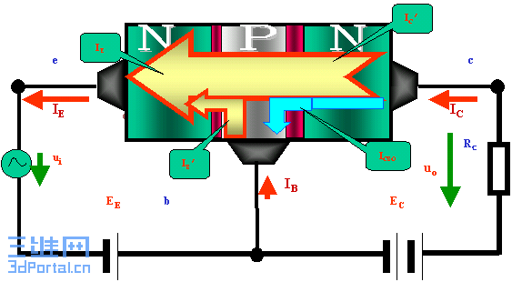

请问三极管是怎样进行电流放大的,除了电流放大外还有什么作用吗,在实际的电路中它是怎样起到作用的(比如在串联型整流稳压电路中的作用过程)。我是初学者,请教教我。看了“电子技术基础”这本课本,对里面的三极是有所了解,但实际分析起简单的电路时还是看不也它是怎样工作的。

三极管除了放大作用还有开关的作用

三极管的放大原理
9 ]1 g. P: c+ |7 Y/ c5 e
. N2 S. k) [. `3 S4 W7 U一般书本上的解释,包括上面呢个链接给出的解释我想都无法令你满意。公式的罗列只会令你晕头转向。三极管放大能力的真正理解应该是这个样子的:   B- N9 n; X. j8 r" a  q4 x
0 y4 O5 N4 }; K+ P4 w0 s
在没有导通时,三极管的发射极和集电极之间存在一个很高的势垒(背靠背的二极管),这个势垒能够阻止载流子的通过。当向基区注入电流时,注入的载流子改变了基区的势垒高度。而且基区越薄,势垒高度的变化就越显著。 $ M# C- j1 Z9 a) d" \  S$ T$ G
; U* p, k3 G' e: r
举个例子。二个棒球运动员相对站立,互相扔球。扔小球的速率为10。费力指数为10。但是现在中间站了一个人,哪一个网子将所有的球都挡住了,所以接球手接不到球。当中间站着的人花一分力气将网降低,这样使得有5个球能通过被接球手接住。因为降低网子高度很省力,比投球省力气得多,这样就实现了1分力气换5分力气的事,这就是放大。 ' A! J/ {1 \2 k; W
9 X# y2 t0 O/ s" q7 A& [三极管就是这样实现了用一个小信号:基极电流,来控制一个大信号:发射极到集电极的电流的目的,于是就实现了信号放大。如果你能理解半导体器件分析的能带图,就能更好的理解这个问题。
: H9 b6 I. c+ J& n, p9 k+ z
5 ?+ s" U1 N( C) O
例:输入信号电压Ui的微小变化量△Ui(20mV),可使IE发生较大变化△IE (1mA)(因发射结正偏),IC随IE变化△IC(0.98mA),△Ic在 RL上产生变化的电压△Uo(0.98V),△UoUi 随时间变化的规律相同,且△Uo>>Ui ,所以,三极管具有电压放大作用。放大倍数: Au =Uo /Ui = 45
