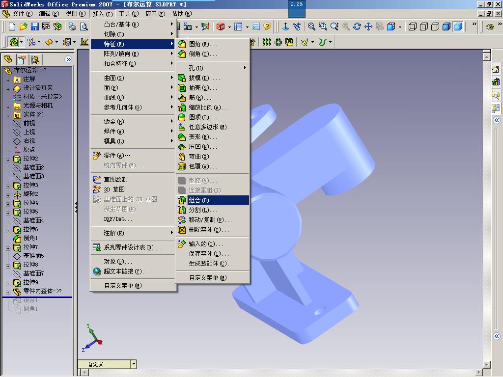

[已解决] 请问SOLIDWORKS2007中有布尔运算(求差、和、交等)吗
发表于 2006-12-10 12:50:53 | 显示全部楼层 |阅读模式 来自: 中国河北保定

拉伸实体中的选项应该就是运用了布尔运算。

SW中的组合命令,就是对实体的布尔运算。你可以试试看,应该很方便的。

实体合并是不是布尔运算?里面有实体相减,融合,共同选项

足下的三项即依次是是实体间的差、和、交,请再去查一下布尔运算的概念。

我就是找不到实体合并呀

有啊!就是组合,还有压凹应该也算,还有就是型铸模里的型腔也是。3 e# F- }' I! c( q

组合命令其实就是了,呵呵!~

SOLIDWORKS2007中没有布尔运算(求差、和、交等).布尔运算在高档cad! g) ^( Z7 [4 I% m" h, X- k
(usg catia pre等)中有.

看过介绍,组合应该属装配范畴,与相加还是有区别的

那可不一定,我一般在多实体建模的时候用到它们+ S& w0 h6 z  J' {! J
) m( ]% o) h$ b2 |比如在做一个稍微复杂点的焊接框架结构的时候,如果框架的筋板、贴板(用来钻孔生根)很多,而大多数都具有对称特性的时候,分割与组合就用的比较多了。4 M, L" {/ m) c" \; y& j" Z, D$ m( W
2 d) [! u$ P: C4 U6 ]- L4 F
在焊接框架上再增加贴板或筋板的时候,如果不选择"合并实体",那你在做镜像的时候会出错(可能同时镜像几个拉伸,切除,异形孔特征),如果选择了合并实体,那就很好办了。但最后的模型看起来像是一个大实体,看不到焊接构件,剖面图中剖面线也会连成一片,这不符合制造工艺要求,这时候使用分割和组合就很好处理了,你用几个面将你的筋板和贴板割开,你的筋板和贴板就各自独立了,剖开来后剖面线区域也会各自分开。; P1 @2 y& |# e' {9 I& O

SOLIDWORKS2007中有布尔运算(求差、和、交等).装配中不行,零件多义体可以

有,就是组合了.只不过它要求有两个以上实体时才会呈激活状态.
