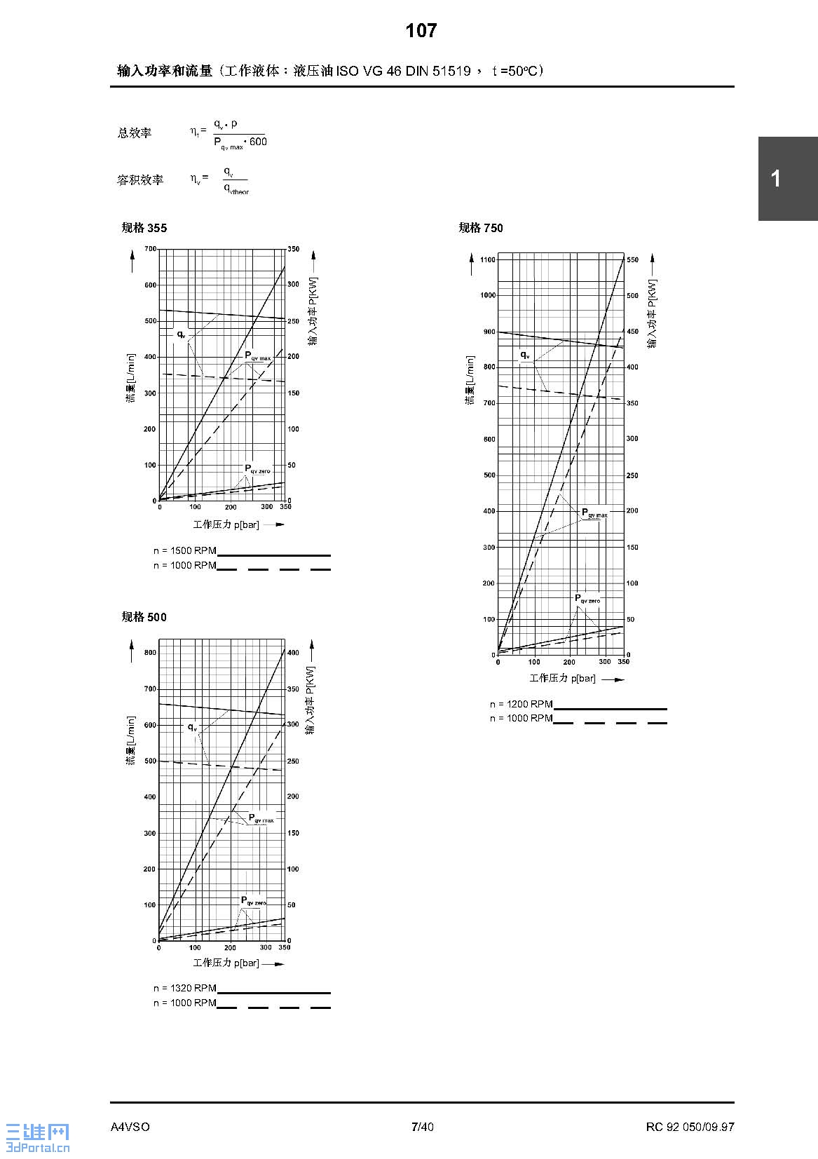

变量泵空载启动功率怎么样计算

能说的详细些吗?谢谢
* U! C+ V0 c7 N6 F- D/ n我是看力士乐变量泵资料上的曲线图,上面有空载启动功率曲线,看不明白

1)为了搞清这个问题,首先要了解什么是空载排量:
2 s; _7 g; B% M% V4 u; C0 `& e( `. G国标流体动力系统及元件名词术语31211是这样写的:在规定的最低工作压力下,以不同转速时的两次测试而得的排出量。空载排量乘以转速,就是空载流量,再乘以压力就是空载功率。这是第一层面的问题;
  h: A  S8 s" ?$ d9 ]. @2 H2)第二层面的问题是为什么需要空载(排量)流量(功率),这就是常说的“要马儿跑,就要给马儿吃草”。泵要能正常运作,即实现有载功率(有效功率),凡是相互转动(滑到)偶件之间要有建立油膜,高低压区之间(沿海与内地、西北之间)总有必要的泄漏。这就是在做有用功之前必须有的空载功率。0 j6 e5 e+ u5 ]$ l2 C
3)了解了事情的来龙去脉,参照REXROTH样本(例如RC00115-03/02.03的第85页规格750在压力为350bar时,空载功率约为40KW)的曲线,就不难所处空载功率。

第一个问题即空载功率说的不错!不过排量好像应该是两次的均值吧!; ]- x3 b: ^; @6 h/ h2 c; E
关于为什么需要空载功率?这个问题不如问为什么需要空载启动?空载启动主要出于对泵、阀组、执行机构的一种安全保护措施。有利于系统能顺利启动。* j+ D  J& E7 r  B

1 N: `. a+ |5 I% B7 G* C我做个补充吧 关于空载启动的功率是查图得到的!
7 A; e3 C$ N8 v) u引用:参照REXROTH样本(例如RC00115-03/02.03的第85页规格750在压力为350bar时,空载功率约为40KW)的曲线,就不难所处空载功率。该图如下:
