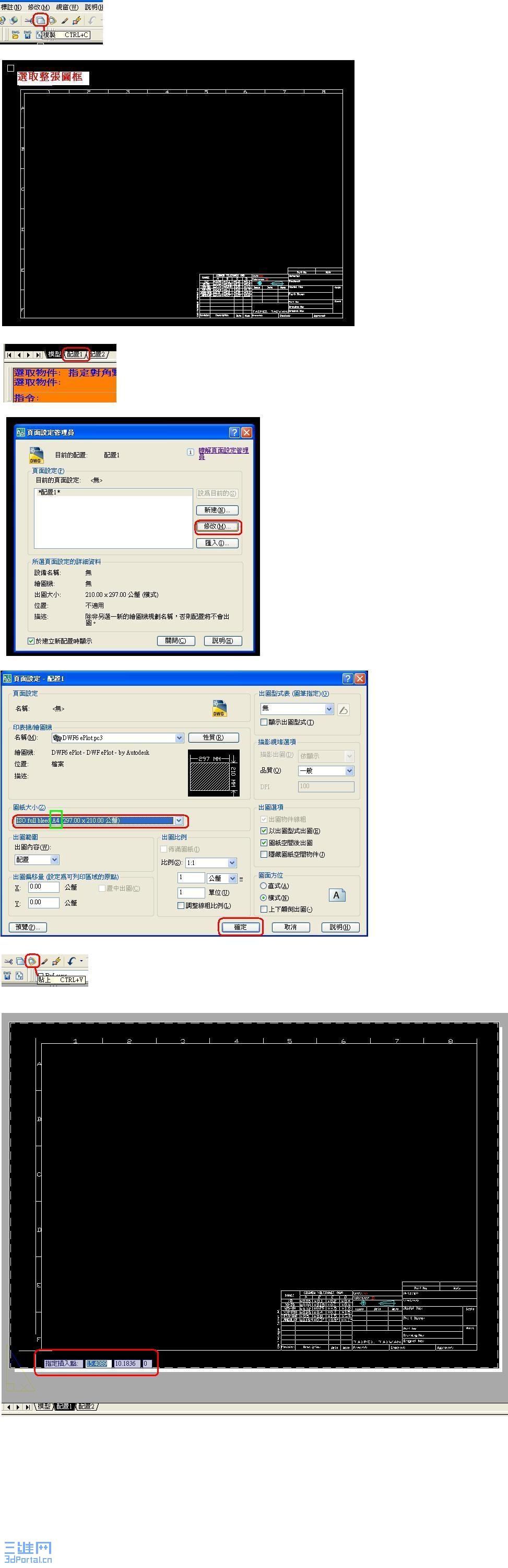

請參考以下的圖片說明

晕啊 楼上的你也太复杂了吧  楼主是不想在布局看到图框 那直接把views图层冻结了就可以了嘛!
