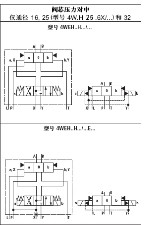

发表于 2007-7-12 17:01:44 | 显示全部楼层 来自: 中国广东江门
原帖由 vinsenxgx 于 2007-7-11 14:41 发表 http://www.3dportal.cn/discuz/images/common/back.gif
& l! W2 [- y6 r; d: M1 ZY口才是电液先导阀回油口,X口是外部控制油进口!
, v# w% C( A7 g对啊,Y才是先导阀的回油口.L口只是压力对中阀才有,我们一般用的弹簧对中没有这个L口.贴个阀的原理图给你看一下就明白了
晨砂 + 3 应助!谢谢您的参与!
发表于 2007-7-12 17:11:45 | 显示全部楼层 来自: 中国江苏无锡
的确是中位恢复用的油口,力士乐的样本上有,楼主用的肯定是液控恢复中位的. U& i$ m' x; G9 @' z" Y( `
4 N% ~: I4 R/ m  k- F* v: ?1 G[ 本帖最后由 wuwanfu 于 2007-7-12 17:17 编辑 ]

发表于 2011-9-1 16:08:33 | 显示全部楼层 来自: 中国江苏徐州
L是主阀芯定位套的泄油口,液压对中的阀仅在一端设置有定位套,所以仅在一端且只有1个L口。

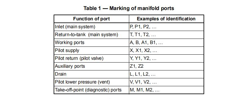

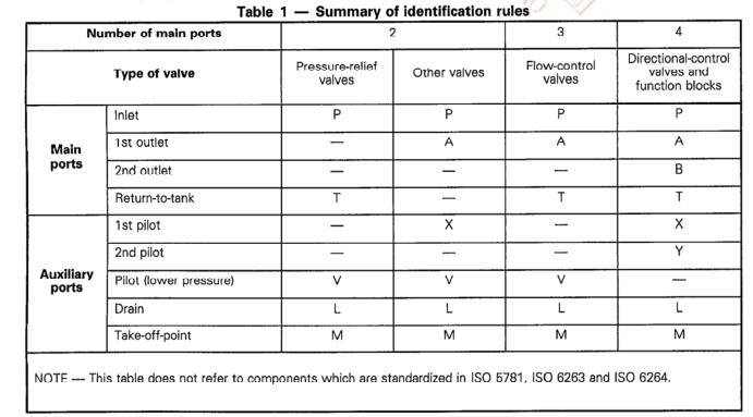

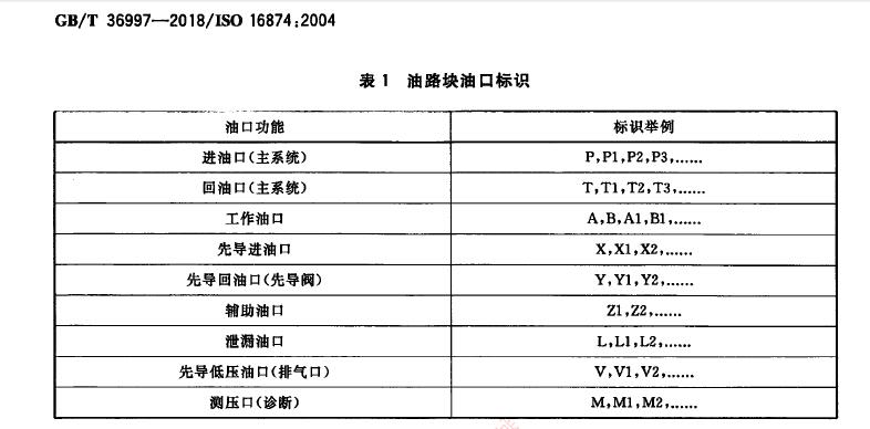

发表于 2021-3-8 14:09:37 | 显示全部楼层 来自: 中国江苏常州
ISO9461。
, ?. }6 k7 e( N& p: z
发表于 2021-3-8 15:45:01 | 显示全部楼层 来自: 中国江苏常州
7 }! S2 I4 A- ?/ W5 b" p. `, n8 S+ k' ?7 E& e
国家标准《GB-T  36997-2018  液压传动  油路块总成及其元件的标识》--ISO16874-20045 o' `4 u: E+ h1 v( S, W
