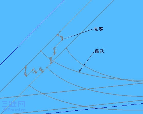

扫描的 时候轮廓可以选择,但是路径选择不上,这是什么问题啊,帮帮忙啊,谢谢了!!

把你的图传上来!可能你扫描的路径没有添加穿透关系还是什么!要看了你的图才知道!

扫描路径与轮廓线穿透了没有。图中看样条线是两段。图示不清楚。

做扫描的时候要保证两点,1、扫描路径为单一曲线,2、轮廓线要保证与扫描路径成穿透关系

我估计是你的路径和轮廓线画在一个平面内了

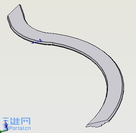

开始画的一个和这个路径是相同的轮廓不同的都可以正常扫描,这个怎么都不成,郁闷了

你的那个扫描路径里面不止两条线!你把那个你想做路径的单独画在一个草图里面就可以了!! @. }2 U) G6 g

从LZ的图上,不像是在同一个平面内
发表于 2006-12-14 16:03:41 | 显示全部楼层 来自: 中国广东
要做扫描,路径不要太多了,多了就乱了!
