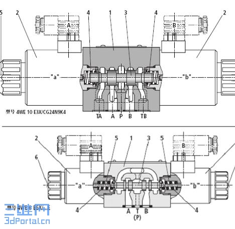

发表于 2006-12-15 09:01:20 | 显示全部楼层 来自: 中国安徽马鞍山
关于2个T口与一个T口
对于2个T口与一个T口由结构设计决定的,如下图10通经与6通经的差别
参与人数 1三维币 +1 收起 理由
江边 + 1 应助,谢谢你的参与!

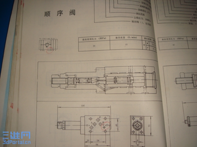

 楼主| 发表于 2006-12-15 20:16:15 | 显示全部楼层 来自: 中国辽宁大连
上图是力士乐型,国产叠加阀是由大连组合机床研究所设计,两个回油口分别标记OA OB 其中OB还有一个标记p1而且在单向阀顺序阀等还用到p1口,我现在不会帖图,大家可以看看大连组合机床研究所系列叠加阀样本,有人说p1口是小泵供油用的。请从事阀设计,生产的老师给详细讲讲。

 楼主| 发表于 2006-12-15 21:19:22 | 显示全部楼层 来自: 中国辽宁大连
请看画红圈的地方,其他阀也有用OB口的
发表于 2006-12-16 14:49:15 | 显示全部楼层 来自: 中国湖北武汉
主要还是便于设计,一般AB口都是从一个方向出来的,如果只用一个T口的话,油路块设计时工作油口就只能从另外一个方向出油,不然就会有干涉,对系统设计有了限制.
