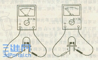

如何判断红外发光二极管的好坏2 L4 {2 D4 Q; W# D0 n6 p
. ^3 h. Q, {2 i+ N- `  _  测试红外发光二极管的好坏,可以按照测试普通硅二极管正反向电阻的方法测试。
* Z( l, z, ^8 N
7 H3 D* l. _( f; v# T2 h& l    把万用表拨在R×100或R×1K挡,黑表笔接红外发光二极管正极,红表笔接负极,测得正向电阻应在20≈40K;黑表笔接红外发光二极管负极,红表笔接正极,测得反向电阻应大于500K以上。测试方法如图1-1。
6 Y; N( t% q+ u# X4 B5 \0 z# q( V& E% I- f% o# |0 p
如何判断红外发光二极管的好坏0 w" |& b7 y# G& \8 \/ ^( \+ F
( y: W  b+ C" K1 t2 x2 t  测试红外发光二极管的好坏,可以按照测试普通硅二极管正反向电阻的方法测试。
/ M& \7 L5 c2 m1 h" e* n
, Y8 I5 w% y7 L$ V0 q  M+ O    把万用表拨在R×100或R×1K挡,黑表笔接红外发光二极管正极,红表笔接负极,测得正向电阻应在20≈40K;黑表笔接红外发光二极管负极,红表笔接正极,测得反向电阻应大于500K以上。测试方法如图1-1。
