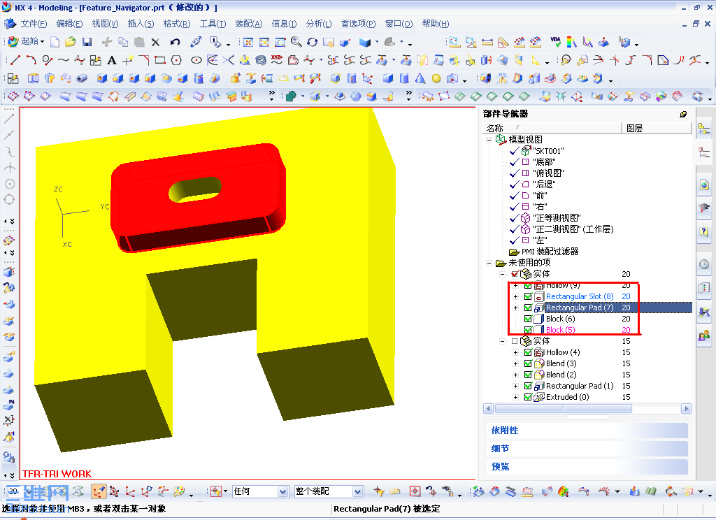

这是一个模型的特征导航栏,我选中Rectangular Pad(7)时,Rectangular Slot(8)显示为蓝色,Block(5)显示为红色,而
9 n( i0 Q& y: Q( g1 h, d0 v. nBlock(6)和Hollow(9)显示为一般的黑色。请教一下:不同的颜色代表什么意思?0 `8 p6 K& ?2 ?" @# o7 o
0 d! ^* T. }; C7 l) R4 z
是不是红色的特征参数一旦变化,引起你所选中的特征的参数的变化(不管是尺寸上还是定位上),然后再引出蓝色特征的参数的变化????" W! R% Z; l" m. ]# i

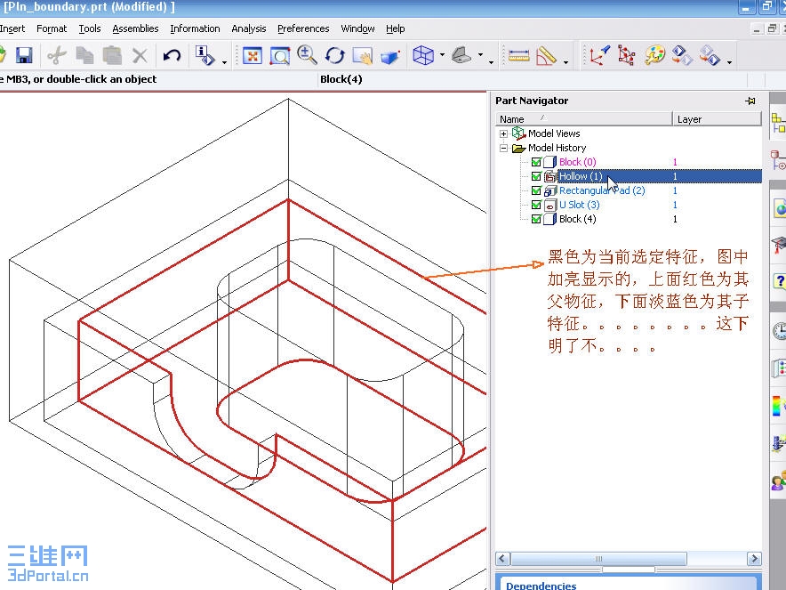

这个在书中一般少说,要学会在实际工作中摸索啊。。。。。如图,自已摸索的,如有不对还请高人指正啊。。。。。。
 楼主| 发表于 2006-12-17 08:45:37 | 显示全部楼层 来自: 中国湖北武汉
明白了,多谢楼上的,我是新手~~
