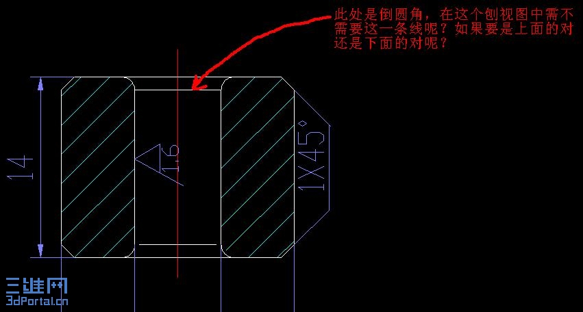

关于视图的 问题?希望高手指导!!- x2 k/ h$ T3 @3 ~5 @6 ?

习惯上是要那条线的,这样比较自然

需要的,应该是上面正确。

我认为楼主应该是上面的正确.

但是我认为这是一个面,是不需要哪个线的因为它们是一个圆滑的过度,是整一个面,原则上是不能用那个线的!希望能用机械制图的原则来解释!

可不画线,若画,则用下面的画法(表示过渡线)

个人感觉不应该有那条线,因为光滑过度的面

倒圆角、相切无线、像45度角有。

不需要的
我们总工对于这样的圆弧过渡面是不许有线的。.

不要,因为光滑过度不要画线。

无需画线,因为是圆弧过渡。

同意6楼plc版主的说法。选上面的回去好好重温一下《机械制图》。

可不画线,若画,则用下面的画法(表示过渡线),但过渡线应该用细实线而不是粗实线.

倒角的时候可有可无 圆角的时候需要吗?

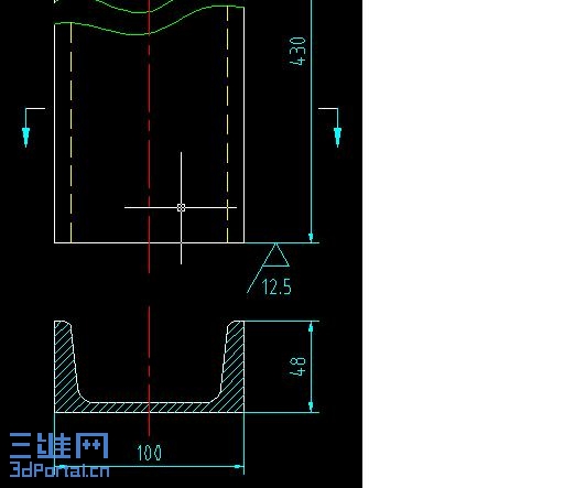

发表于 2006-12-21 12:47:14 | 显示全部楼层 来自: 中国北京
习惯上要画
为了更清楚表达视图,在很多地方都要画线,如槽钢、角钢的光滑过渡处。
' f  Q2 v" ~$ c$ a' f! t! l如图所示。
