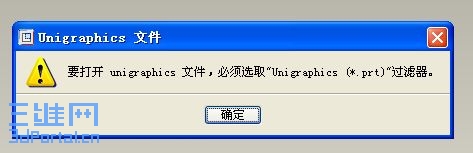

我的电脑里同时装有UG4.0和PROE 3.0,怎么我的UG文件怎么全都变成PROE图标了?
. s1 p3 M( _. e双击时总是以PROE的形式打开,然后是打开失败,提示如下,
/ |# w6 M0 O2 P- l6 n! n如果时间一长,我也不知道我的PRT文件到底是什么格式的了?
, l' |/ {& a# i/ C: m请问如何在解决此问题?                                                                                                                                                                                                                                                                                                                                                                                   ) j+ P; U4 q* X1 O, X- l9 _5 w1 q

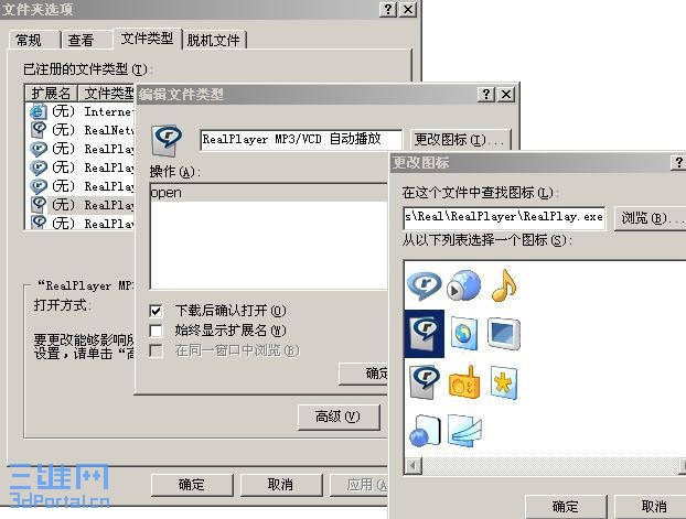

发表于 2010-5-6 11:05:22 | 显示全部楼层 来自: 中国湖北荆州
那是因为两个用的扩展名都是PRT。而你安装完UG后,又安装了PROE,所以出现UG默认为PROE档案。
% M% ^2 v9 ^3 l) A# V/ @- Q1、双击桌面上【我的电脑】打开选择【工具】【文件夹选项】,也可以从桌面右下角选择【开始】--【控制面板】打开,选择【文件夹选项】
- ?5 v4 d) g: N- H" n9 _6 K2、在【文件类型】里找到PRT并选择,点击【更改】8 f; A0 K: e% }+ g( a. h
3、在弹出的【打开方式】对话框里选择NX Component,并在下方的【始终使用选择的打开这种文件】前面打上√( }5 J: q; V% a7 n
4、如果在弹出的【打开方式】对话框里没有NX Component可选择,请点击【浏览】,并找到X:\Program Files\UGS\NX 6.0\UGII下面的ugraf.exe文件,双击。(上面路径中“X”是你UG的安装盘符,可自行选择).最后点击【确定】就改好了- V4 F0 G8 ]3 v$ D, T- B
  上述方法把文件打开类型改过来了,但图标还没有改好,继续点【高级】弹出【更改文件类型】对话框,点【更改图标】弹出【更改图标】对话框,点【浏览】弹出对话框,找到X:\Program Files\UGS\NX 6.0\UGII\nx.ico文件,双击,再一路确定回去,就能把图标改回来了。这有个技巧,在查找时【文件类型】设置为图标,就很容易把nx.ico文件找到。
