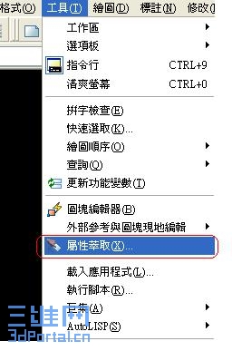

发表于 2006-12-22 17:07:45 | 显示全部楼层 来自: 中国台湾
屬性萃取
你可以用"屬性萃取"指令
