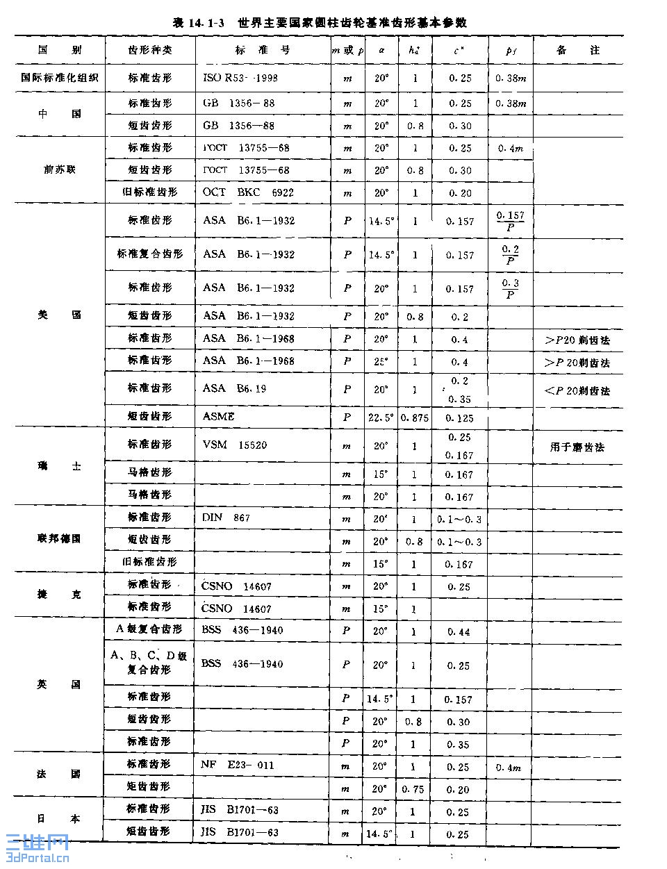

发表于 2006-12-19 09:23:12 | 显示全部楼层 来自: 中国上海
同意楼上几位的说法,但要注意有些参数和中国的模数制不同。附图截自《齿轮手册  》(上册)  第14篇  齿轮的测绘。

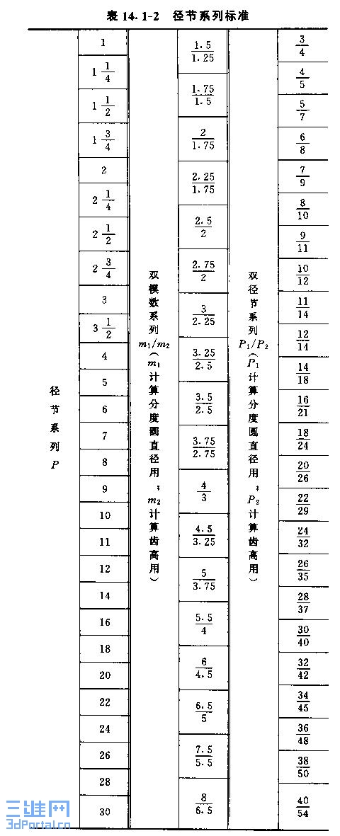

发表于 2009-7-11 09:27:15 | 显示全部楼层 来自: 中国浙江温州
这个径节系列标准怎么看啊?* X) w8 ~& M% K! _3 A# r: K
我不知道怎么对照。我算出DP=20.32.

发表于 2010-5-28 09:44:01 | 显示全部楼层 来自: 中国北京
我也正在查一个齿轮,计算出来的DP是10.432142857142857142857142857143。
6 T( G. u/ Q: i- E$ r和径节系列标准不符,这是怎么回事?9 F" ~& h, P$ }
直齿,齿顶圆37,12齿。
