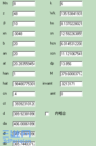

模数 8
+ n  d% L3 d6 H! t齿数48
5 g; U; J8 `. E2 S压力角20度
, b+ a  S  F, Q- E分度圆直径391
/ W5 I8 _  b5 t! R5 Z0 M% U& ]6 l齿根圆361.84
- I  Q3 {4 a: }7 j% Y/ a+ \4 X" E螺旋角10度,旋向右旋。
* m) ?% z5 ]  d0 M齿全高19.08  ?5 b3 n3 s& E# t8 ^
齿高变位系数0.0048
" C( P* b& c' p+ I齿根圆直径409
& R1 b6 ^. o" E3 s, r公法线62.986
3 t  G. }! e$ t# @  ]. R$ z" q* G这是直齿轮。想问问大家上面写的齿轮参数是否有误。那位大侠给核实一下。那个外径是多少呢?

有问题,两个齿根圆,螺旋角10度,旋向右旋,是直齿轮?

发表于 2006-12-20 10:49:42 | 显示全部楼层 来自: 中国江苏常州
计算结果如下图!自己看下!

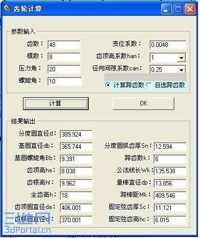

发表于 2006-12-20 13:09:42 | 显示全部楼层 来自: 中国江苏常州
我的软件计算结果如下图:

齿轮计算
齿轮计算
