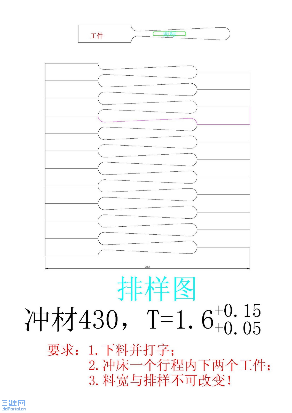

[已解决] 这类排料如何下?
发表于 2006-12-20 20:39:21 | 显示全部楼层 |阅读模式
要求:1.按排样图(无搭边排样)开下料模,下料并打字(机械商标字头);0 M& g" N& B3 \1 V, p. \9 \& e' Z
+ U& B% m. L" P7 }8 j4 C         2.冲材430,T=1.6;+ {! k4 i2 Y9 t! H
) o  p  y7 S- y% M, H         3.冲床一个行程内下二个料片.
# L5 }, L3 n  B/ y3 Z0 }7 \+ J+ {" x+ o3 E$ h; f- A
难点:型腔怎么开,定位怎么做,怎样能保证料片精度和打字精度!
7 i$ b$ v! y- ~6 O9 e; C0 d7 d# j) }/ s! _  a+ E7 x8 \
; H1 \; U  m: G% ]: {. ?- q2 u: I: A2 _8 z! P9 e
大家帮我参谋参谋,谢谢啊.我邮箱sunguoqing123@163.com0 }/ `4 r# I- X" y/ \, G, w
急啊,十万火急!+ P" r6 B! I, B9 h
现在对不起大家!: ?* N0 N* k" @- }
以前我也求助过,但由于附件有问题,帖子被锁!,所以再次发帖希望能谅解0 C' i- E. E  z' C
) r. I+ T# F0 d& j9 B
对积极参与应助的将给与奖励
! [/ ?. y9 q; [* a9 K8 h4 v) a( e% N) V% s. p& R

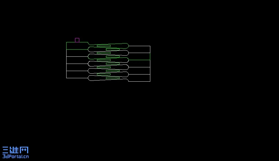

发表于 2006-12-21 10:53:20 | 显示全部楼层
产品要求不是很高的话,也不难的吧.用跳步模做,开始有3个左右废料吧,绿色为加工的步,洋红为定位,左右错位加工吧& g& d5 ~: F( n  S
; M+ F" |# ~/ Z6 D& |( M[ 本帖最后由 wangliwww 于 2006-12-21 10:54 编辑 ]

 楼主| 发表于 2006-12-24 21:12:16 | 显示全部楼层
原帖由 wangliwww 于 2006-12-21 10:53 发表
+ s6 v8 T6 @! z2 I产品要求不是很高的话,也不难的吧.用跳步模做,开始有3个左右废料吧,绿色为加工的步,洋红为定位,左右错位加工吧
5 c( e. C$ k% z3 f7 D2 x3 N/ k+ z0 [. Y& h( e" h& ]+ h
, @& a% \$ `4 e* P
6 k  B& L+ I9 J, {: j  D& I- l, O) U
% [$ f2 U# c8 j7 \3 W4 q: w  d跳步模难以保证精度!工件要求正负0.05. 跳步模无搭边,用上楼弟兄说的定位,难以保证送料精度啊,会不会出现大小件,不规则件呢?
6 z& p$ ~5 _8 L3 W/ U! e. ^& G/ U& J! F! u) f
6 a' [! H5 O: s4 v. p& D8 }! x" G& D冲材是1.6厚的卷材,是自动送料,正反冲行不同.
, R$ R+ R1 \! s0 E) K# }: D# i& Y
[ 本帖最后由 langziyoujia 于 2006-12-24 21:13 编辑 ]

发表于 2006-12-24 23:22:20 | 显示全部楼层
就跳步能做,有点象切边的,进度一般,同时可打字!!!

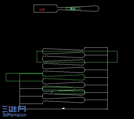

发表于 2007-3-27 12:27:56 | 显示全部楼层
连续模可解决:# K6 A1 r# i2 R
用精密气动送料器送料,按图先打字,再直接冲一个成品,跳过去另一边剪断,ok否?
mr.lee + 3 鼓励技术讨论
发表于 2007-3-27 21:33:38 | 显示全部楼层
落料一个行程俩件不困难吧,要求无搭边精度不会高,我们只能给客户说明的情况下,最大限度的提高精度,采用压印与落料复合,凹模加垫板推板刻字作压印凸模,供参考。

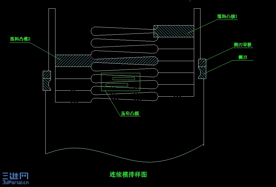

发表于 2007-3-27 21:55:56 | 显示全部楼层
连续模排样,手动送料,定距刀控制步距。
连续模排样图

发表于 2007-3-30 10:53:45 | 显示全部楼层
若工件要求正负0.05,则带料边缘得增加冲孔、定位销.
