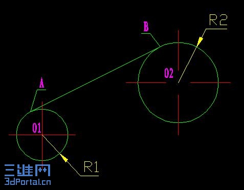

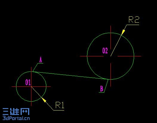

如图,已知两圆的圆心坐标和半径,并且两圆是相离的,求两切点的坐标,有外切和内切两种情况,请大虾不吝赐教,列出方程,可以的话请提供详细解析步骤,先谢了!

先求出切线方程,再求交点值。切线方程约束条件:到两圆心距离等于半径
- }6 C! b8 g4 S+ i" y  Y: t4 e& N% y+ q不是很明白,能否详细说明解析步骤和方程,谢谢

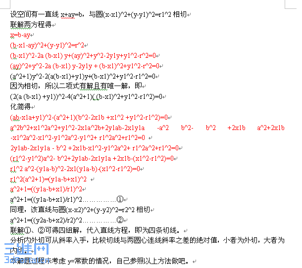

做了一半,后面自己做吧。
解法.rar
