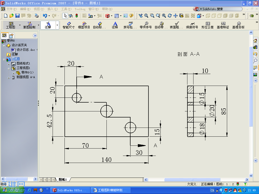

我一般生存工程图是用模型项目自动生存尺寸的,再修正下就行了.在旋转剖时一定要在你想剖的面画上你的旋转剖线!
发表于 2006-12-22 09:58:36 | 显示全部楼层 来自: 中国福建泉州
楼上例图不是旋转剖视,呵呵。

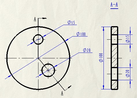

发表于 2009-10-26 12:38:27 | 显示全部楼层 来自: 中国河南郑州
我也试了一下,内孔可以标,外径100手动标不了;但是左边主视图自动生成的标注按“shift”键拖到剖视图是可以的。

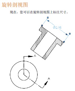

2010新功能说明文档中提到“您可以在旋转剖视图上标注尺寸”,说明以前版本确实存在一些不足,呵呵& s+ v4 o5 J# U: s8 m2 o
http://1
