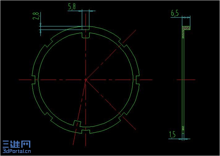

如图所示此工件材料为1Cr18Ni9Ti,我们现在属小批量加工,采用线切割全部成形,费用太高。请大家讨论一下如何降低加工成本,若大批生产应采用什么工艺?

发表于 2006-12-21 18:37:06 | 显示全部楼层 来自: 中国上海
改变5.8×6.5×2.8突爪的设计,用冲载方式加工。
发表于 2006-12-21 18:51:24 | 显示全部楼层 来自: 中国辽宁沈阳
1Cr18Ni9Ti已被0Cr18Ni10Ti所取代。两种材质的化学成分不同,所以性能上也有所不同:前者碳含量较高,抗晶间腐蚀能力不如后者,但抗高温氧化能力前者好于后者。8 X) W2 g& V  \& c9 ~7 M" L% V
1Cr18Ni9Ti 不锈钢热膨胀率、导电率均与碳钢及低合金钢差别较大,且熔池流动性差,成形较差.3 r2 }6 g) f- ]- X

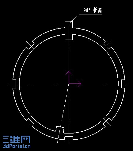

发表于 2006-12-23 10:01:58 | 显示全部楼层 来自: 中国河南焦作
将零件改为冲压件,冲后90度折起.供参考.

 楼主| 发表于 2006-12-23 10:21:39 | 显示全部楼层 来自: 中国辽宁丹东
首先谢谢各位关注,但冲裁弯折方法不适用,因凸台厚度及位置尺寸不允许。至于焊接方法设计方不同意,而且设计不能更改。请大家再想一想其他方法。再次表示感谢!

发表于 2006-12-23 18:19:03 | 显示全部楼层 来自: 中国广东
用3.5钢板冲戴成9楼所说的形状,再折弯凸台,设计模具时考虑一个冲次完成最好,然后在专用夹具上车无凸台的端面至尺寸及凸台厚2.8,2~3道工序,非但快、而且与你原来的加工方法相比可节省50%的原材料。

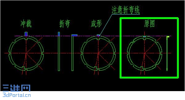

 楼主| 发表于 2006-12-25 09:01:55 | 显示全部楼层 来自: 中国辽宁丹东
回复 #13 xufu5913 的帖子
"可节省50%的原材料"?从何而来?
% T) G7 W8 v# T  y如果凸台折弯方法成形,请作图证明是否可行。
发表于 2006-12-25 19:11:40 | 显示全部楼层 来自: 中国广东
你肯定没算过你试样的材料利用率,有时间也自己动动手。折弯成形请参阅钣金手册相关内容及模具手册相关内容。
 楼主| 发表于 2006-12-26 09:37:03 | 显示全部楼层 来自: 中国辽宁丹东
看看是否如下所示?请指教。

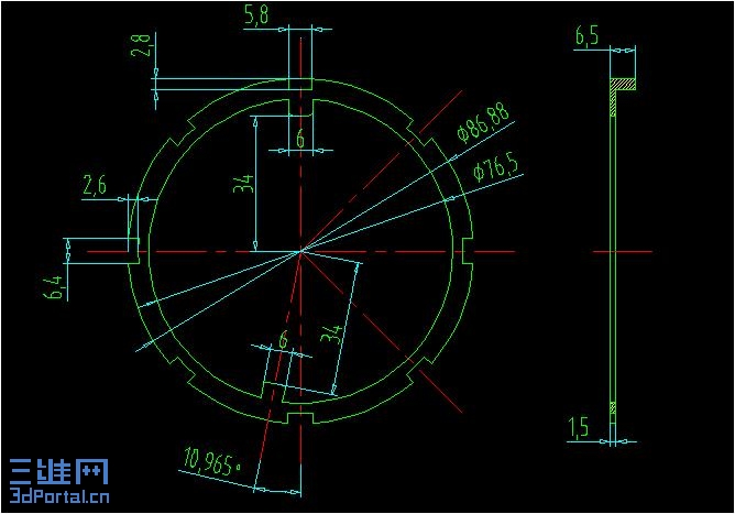

发表于 2007-7-2 20:06:14 | 显示全部楼层 来自: 中国上海
从图纸上看这个应该是做挡圈作用的.
9 y1 e5 M2 x& N5 @4 T( o7 Q& ]& T( r6 m+ P  r1 z* p  I: Z5 A. M
不知道说直接冲压的各位有否仔细看过图纸,最小的部位搭边才2.4,复合模的话刀口强度太弱.. E6 d4 ]5 W& F0 F; V, X
单冲压边太少,冲下来产品可能有扭曲,毛刺也可能比较大!
( i& T4 w  E# x不锈钢的材料冲压满困难的,回弹比较大!3 |6 O+ p6 M- `9 s
刀口材料要用最好的(SKD11以上),不然冲不了多少!5 t: d' n( I+ l+ W4 P: y4 P- E
5 k) l% I( t. N$ m7 i! v, `一样开模不如冷拔管材以后线切割,小弯折处垂直上下两处做专门治具铣去.' R" ?  d/ y/ S# O9 j( r* Q
材料估计要省70%以上!工时也比你现在节省不少!! j6 i7 K+ }( _+ N
不过定这样的型材估计要签合同的,起定量起码2吨以上!! {! A" p0 C5 ]; f4 x- n- R
8 v+ i3 N" x/ K, k& \
你也可以去看看做轴承挡圈的厂家是如何生产的.关键是那个小弯折较讨厌.
