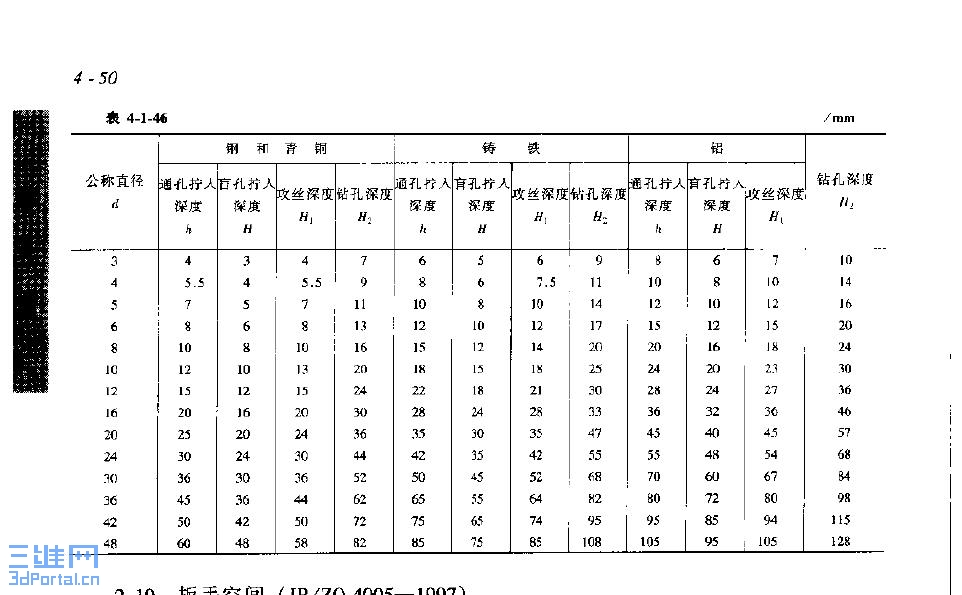

螺纹的长度有没有什么规定,如与螺栓的直径,长度等等,有什么关系吗?

机械设计手册上有一般情况下的螺纹长度尺寸。0 V/ h# N! j' y6 |! u
这里说的是在机件上加工的螺纹。其实最简单的你看看螺母的厚度就可以估计机件上的螺纹应该加工多少深度了。

设计手册上有——螺纹连接
7 W( [* w6 U- c: k2 l' H如果是新版,应该是第2卷

一般的机械设计手册上都有一般情况下的螺纹长度尺寸表。

校核螺栓承载能力时往往不考虑螺栓长度,但是选择适当的螺栓配合长度才能保证有足够的预紧力、连接强度

GB/T3106-1982螺栓、螺钉和螺拄的公称长度和普通螺栓的螺纹长度国家标准有规定,查一下就知道了。( B9 Q& G( u! m3 J. t8 c# f) g
如:d=10  l≤125  b=26$ p: P, W, k, U8 ?) Z& Q; d
      d=18  l>200  b=61
