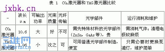

  F0 y7 D, m# e8 C# j1 b% |" j1.激光器
2 p7 ?6 u5 h+ Q: Z% c$ t* w用于激光焊接的激光器主要有CO2气体激光器和YAG固体激光器两种。两者优缺点比较如表1所示。
( `1 D7 O* a$ t2 v7 G
- D+ \$ U1 D# o8 U/ I7 C% L" J& |7 V
( |5 i  U! F* t) o& D1 \
$ [- k* {8 ?( U8 M  M激光器最重要的性能是输出功率和光束质量。从这两方面考虑,CO2激光器比YAG激光器具有很大优势,是目前深熔焊接主要采用的激光器,生产上应用大多数还处在1.5~6kW范围,但现在世界上最大的CO2激光器已达50kW。而YAG激光器在过去相当长一段时间内提高功率有困难,一般功率小于1kW,用于薄小零件的微联接。但是,近几年来,国外在研制和生产大功率YAG激光器方面取得了突破性的进展,最大功率已达5kW,并已投入市场。由于其波长短,仅为CO2激光的1/10,有利于金属表面吸收,可以用光纤传输,使导光系统大为简化。可以预料,大功率YAG激光焊接技术在今后一段时间内将获得迅速发展,成为CO2激光焊接强有力的竞争对手。

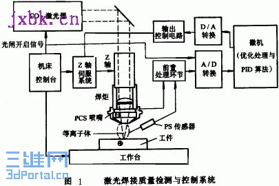

! |0 C: I  R, U3.激光焊接质量在线检测与控制      . |4 G4 v( p$ p& B( J& `) N) w
利用等离子体的光、声、电荷信号对激光焊接过程进行检测,近年来已成为国内外研究的热点,少数研究成果已达到了闭环控制的程度。图1是激光焊接质量检测和控制系统的实例。          ; V$ ^: h7 s( }5 T/ S; H, P
该系统所用传感器及其功能简单介绍如下:+ m2 u! \% Z: K% I
   (l)等离子体监测传感器
8 u$ S) `7 |& |6 K4 v①等离子体光学传感器(PS):它的作用是采集等离子体的特征光-紫外光信。
7 o8 w) A( P: x/ b2 @3 c* \    ②等离子体电荷传感器(PCS);利用喷嘴做探针检测由于等离子体带电粒子(正离子、电子)的不均匀扩散而在喷嘴和工件之间形成的电位差。
- b3 ]/ p" ]" n; [6 ]$ J/ O6 q(2)系统功能$ b; j# C8 i* l" l# d  A
    ①识别激光焊接过程属于何种方式。稳定深熔焊过程,有等离子体,PS、PCS信号均很强;稳定热导焊过程,不产生等离子体,PS、PCS信号几乎等于零;模式不稳定焊过程,等离子体间断性地产生和消失,相应地PS、PCS信号间断性地上升和下降。# I1 e4 u+ w$ Q$ K9 F; v
    ②诊断传输到焊接区的激光功率是否正常。当其他参数一定时,PS和PCS信号的强弱与入射到焊接区的功率大小有对应关系。因此,监视PS和PCS信号就可以知道导光系统是否正常,焊接区的功率是否发生了波动。
- F& x; m1 H" [( D9 e$ o    ③喷嘴高度自动跟踪。 PCS信号随喷嘴-工件距离的增加而减小。利用这一规律进行闭环控制可以保证喷嘴-工作距离不变,实现高度方向的自动跟踪。
1 P) S( v& Z- A0 V0 i1 A    ④焦点位置自动寻优和闭环控制。在深熔焊范围内,光束焦点位置发生波动时,PS接收到的等离子体光信号亦随之变化,以最佳焦点位置处(此对小孔最深)PS信号最小。依据所发现的这个规律,可以实现焦点位置自动寻优与闭环控制,使焦点位置波动小于0.2mm,熔深波动小于0.05mm。2 @  x/ w+ h) @, j
