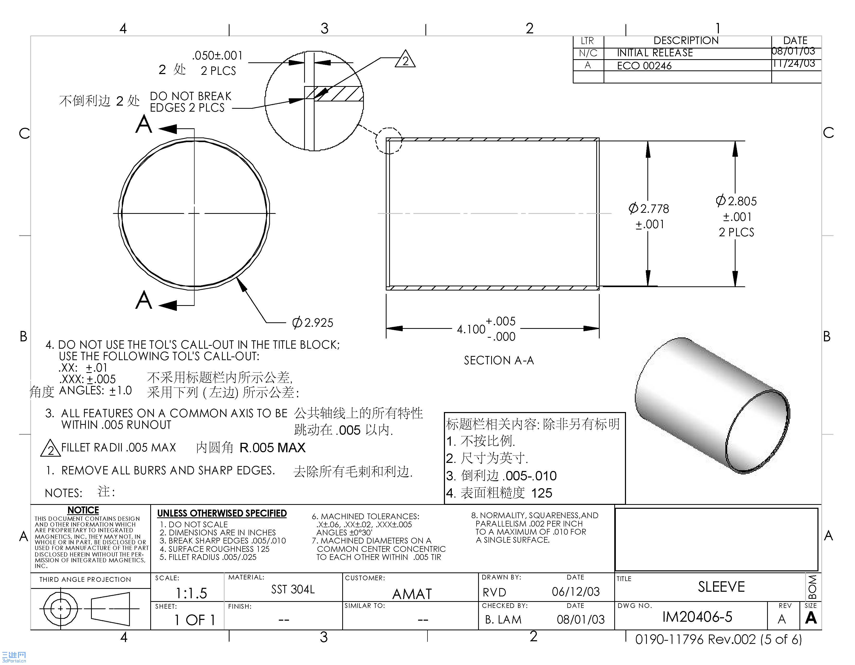

近日我公司试制了一款薄壁套,如图。确实让我花了一番功夫,终于找到了较为好的加工工艺,该零件在东莞找了几家专业机加工的厂家都没有做出来,有兴趣的可以共同探讨一番。注:圆度需用三座标沿轴向分四层,每层测36点,均处于公差带内才算合格。

注:圆度需用三座标沿轴向分四层,每层测36点,均处于公差带内才算合格。9 [4 u- p& b+ F; R
这样要求的产品我还没有遇到过,没有什么办法。

发表于 2006-12-26 14:26:21 | 显示全部楼层 来自: 中国河南焦作
原帖由 ZQH680721 于 2006-12-25 13:37 发表
7 k& Q$ v% V( i没有人发表一下高见吗?
( i' |5 F/ @9 d" c. B我们经常加工这一类零件.其中有内孔124+0.025,外径128+0.01,-0.008,同轴度0.04长度230的工件.
0 C+ n- V4 [# j4 \0 ^) ^0 n+ p他的难度主要是工件的变形.不过,只要工艺合理,工装设计的精度好,也就可以正常生产了.

. d- h9 P! L0 H2 q5 H我公司是给美国一家高科技公司做精密五金加工的,对于尺寸精度与形位公差决不是上面中原兄说的那么随意,国内号称达到0.01精度的尺寸,经我司检测连0.05都没有达到。

发表于 2007-1-13 13:24:10 | 显示全部楼层 来自: 中国四川绵阳
我想问一下楼主,加工之后三座标检测怎么放置,再说了,304L不锈钢的,从床子上拿下来肯定要椭,这个问题对使用有什么影响。如果是套在某一个零件上用,则公差要求在机床上检测即可,或者带着工装在三座标上检。' h. j* X' r( S" \: t8 j* j
    要是以上的检测工艺,那么加工不会有任何问题,我们经常需要加工壁厚不足1mm的薄壁壳体,工艺路线已经非常成熟。
. v* G, ]$ K5 a4 V    如果有什么不对,请大家多指教!!!

发表于 2007-1-13 15:49:08 | 显示全部楼层 来自: 中国四川成都
lz您好!lz的工件难度是薄壁,且在4.1长的内圆Φ2.778公差带±.001的要求。应图纸要求,可考虑(只就此)机加工工艺为车、磨,另辅以内外圆磨削夹具。粗略地讲,工件外圆/内孔分别车至Φ2.925+.006/Φ2.778+.006,并对内孔Φ2.778+.006作出一定的工艺孔要求。在外圆磨上,先将以径向定位的夹具台阶处尺寸磨至要求以配工件内孔Φ2.778+.006的工艺孔,采用夹具螺纹轴向装夹工件,将工件外圆磨至Φ2.925(此处也要保证一定的工艺外圆尺寸要求)。在内圆磨上也另作一以外圆Φ2.925径向定位、轴向装夹的夹具将内孔磨至图纸要求。考虑材料为304L。选用白刚玉砂轮,加工中留意对工件的冲洗冷却和砂轮的锋利。

 楼主| 发表于 2007-1-16 11:25:33 | 显示全部楼层 来自: 中国广东惠州
原帖由 xzh9561085 于 2007-1-13 13:24 发表
# U+ t: h& l. r7 @$ W0 ^7 v我想问一下楼主,加工之后三座标检测怎么放置,再说了,304L不锈钢的,从床子上拿下来肯定要椭,这个问题对使用有什么影响。如果是套在某一个零件上用,则公差要求在机床上检测即可,或者带着工装在三座标上检。 ...
# e# }& Q/ y. W, c* N
& W8 \; p! g! V0 W& Z: n# w三次元检测时用二个有一定重量的V形块贴住溥壁套外径,用来克服探头碰数的径向力。也就是说工件只能处于自由状态下检测,如果是在夹具上测的话就属于约束状态下的结果,不能满足图面要求。再说那样行的话,这个工件就没有难度可言了。

原帖由 y123123 于 2007-1-13 15:49 发表
% j& G- M1 {! Y6 ~lz您好!lz的工件难度是薄壁,且在4.1长的内圆Φ2.778公差带±.001的要求。应图纸要求,可考虑(只就此)机加工工艺为车、磨,另辅以内外圆磨削夹具。粗略地讲,工件外圆/内孔分别车至Φ2.925+.006/Φ2.778+.006, ...
  K& w$ U2 W; u  l
/ Y6 Q: j$ u( P4 l1 J* z内外圆磨的思路是行不通的,再说工装能保证磨削不变形的话,车削就更变不了形了。何况这个套的最难点是在两个止口处,特别是第二面的止口(因为最薄处是止口处),止口是磨不出来的吧?

没接触过与此一样的产品,不过过去做过发动机缸套,但材料似灰铁的,不是不锈钢的,变形也应该比着个产品小,但感觉上,这个产品如果投入批量生产的话,检测手段还是使用气动量具比较好。
* X- u, w0 j9 i# U0 ?6 Z
# P4 y% W! a, p* D, j5 {我也想用气动量仪,但气动量仪只能检出内圆的平均数,对圆度及圆柱度是检不出来的,那样的话品质标准不知降低了多少倍,当然是好做多了。再说两止口气动量仪是测不出来的,因为长底太短了

 楼主| 发表于 2007-1-25 12:43:46 | 显示全部楼层 来自: 中国广东惠州
原帖由 gfiud 于 2007-1-23 22:22 发表1 [$ [7 L/ A' _4 u8 h% S. f7 H
不知道你们单位有没有超精或是珩磨的床子没,先车后内外圆磨,内孔留4-5道余量上超精磨床足可以达到(加工过程中一定要有时效处理),但变形还是一定会有,但是能控制在公差之内,我们单位有四台立式珩磨机和二台超精磨 ...
7 {4 \5 g0 \+ E  t
2 V$ Y$ a# [: V
我全部只需要用车的方法就搞定了,我上面的回帖已经说了,最难点是在两端的止口,那是磨不到的,能把最薄处的止口车出来,那么中间的通孔已经是小菜一碟了,还用得着去磨呀?

关于两处的小台阶问题:1 o$ J+ e% B# S+ q7 w/ r
  如果是挣老外的钱,这地方完全可用电极加工哦
