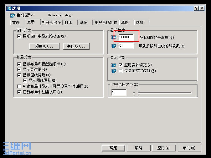

因工作接触,看到一批图纸,奇怪的是圆弧(包括圆)变成了线段组成,可有哪位大侠知道什么原因,有没有办法变回圆弧或圆以便修改?
发表于 2006-12-25 11:14:07 | 显示全部楼层 来自: 中国江苏扬州
被"分解"过了....  f7 P* o: r$ M, ?1 _
没有办法再"复圆了".......
7 m$ _0 `" |0 e! \# ^

发表于 2006-12-25 16:12:21 | 显示全部楼层 来自: 新加坡
不知道这个值的设定是否对你有帮助!~
20000
20000

发表于 2006-12-25 17:00:36 | 显示全部楼层 来自: 中国广东深圳
5楼的方法应该很好!园就是从多段线组合。
发表于 2006-12-25 18:33:34 | 显示全部楼层 来自: 中国广东
如果设置后看起来还会的话,那么按下"RE".重生成.
发表于 2006-12-25 18:37:52 | 显示全部楼层 来自: 中国甘肃兰州
最简单的方法:用视图栏中的“重画、重生成或全部重生成”
发表于 2006-12-25 21:19:27 | 显示全部楼层 来自: 中国天津
同意#5的看法,不过RE的命令一般就能解决了
发表于 2006-12-25 22:13:32 | 显示全部楼层 来自: 中国上海
8#才是正解 就是相当于F5的刷新功能

发表于 2007-2-9 17:56:13 | 显示全部楼层 来自: 中国台湾
Command: whiparc; l' j) y7 t( L
9 W( D- |& W' n2 _2 A9 ^
Enter new value for WHIPARC <0>: 1
# H8 j* k7 |% ^. D" h
* C: d8 ^: @7 @$ r1 v/ R2 |  c/ e, w: m8 |9 k
Type: Integer- q( E+ i8 M9 m' f/ j
Saved in: Registry
2 a8 C. t, \4 S! {1 @- s- \Initial value: 0
% S. N: P4 B  B! G) G9 R1 ]6 p6 s' F
" V9 ?4 l4 J" MControls whether the display of circles and arcs is smooth., O% m1 \2 I7 g' z
# r* z0 k$ \% T: @0 Circles and arcs are not smooth, + p$ ]% h, c( |
  but rather are displayed as a series of vectors
( ?' \" y7 }2 Q* C1 V" o, z( \0 ~3 K" S: ^" K* ~" d/ Z. L- ~
1 Circles and arcs are smooth, displayed as true circles and arcs
