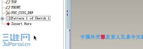

[讨论] 如何在野火英文版中输入汉字(我的不能输)
发表于 2006-12-26 13:58:05 | 显示全部楼层 |阅读模式 来自: 中国上海
请教各位版主及老大们,我的野火是装的英文版的,可以我习惯用英文版的,现在有个问题想请教各位,我现在不能输入中文,如下图示(下图是论坛上老大们的),但我的可以查看中文目录,不是乱码。请问要如何才能在野火中输入中文,不要改成中文版的。求求各位老大们了' n' }* [. [* X, S2 }5 L5 @" P

发表于 2006-12-26 14:36:44 | 显示全部楼层 来自: 中国四川绵阳
这个出面有人说过..你改配置文件.; ?4 a% c& x7 t8 L4 ^: d" `6 S
你安成中文的.改配置文件的msg_translation no
3 N1 Z* x! U1 `' @( xdialog_translation no
* W6 D$ \. }% }0 {help_translation no
% g9 d: a4 x. N: qmenu_translation no
 楼主| 发表于 2006-12-29 08:23:49 | 显示全部楼层 来自: 中国上海
本人习惯于用英文版的proe,无奈英文版我不知怎么输入汉字;( {/ `1 |. F  K0 ?+ E
前几天在其它论坛上看到一个办法,既能用英文,又能 在工程图中输入汉字- L* w: ]/ @: z' b5 W
在config中加入 dialog_translation  no  启动中文时进入的就是英文界面ok了: o$ z/ }! A' r4 o, Z
同时也可以加入一下配置 ' ]* T8 B' C3 [  K3 I
help_translation ) g6 O+ q# q3 Y# C. m4 X
menu_translation$ z# q) `/ j6 j+ X4 ^4 h( X
msg_translation
: N# K* y7 i# `& o5 @上述方法前提是按装的是中文版的,然后用配置使菜单等其它显示是英文的$ d+ |# m' _9 ]
不过我没试过,因为我的装的是英文版,要试的话,要重新开始。如有人试了,请告诉我一下,TKS

发表于 2006-12-30 15:46:54 | 显示全部楼层 来自: 中国天津
只有安装了中文模块,才可以使用中文输入.& {0 o: s: h+ d9 p
另外,推荐使用仿宋字体,见附件图片,由于该字体文件大于上传附件要求,贴图如下:
0 G8 y) K# D4 G# W7 p4 {) }: _但是可以通过网络搜索,下载该字体
( }, \# ~8 I9 O& Y+ l(使用仿宋字体的缺点,字体载入后,文件比较大,大概有2M)8 j# `  ]' a9 O( ~9 _8 y

发表于 2007-1-3 22:41:02 | 显示全部楼层 来自: 中国广东珠海
安装成中文的,安装完后启动,配置成英文的。重启。OK!!!!!!!!!!!
