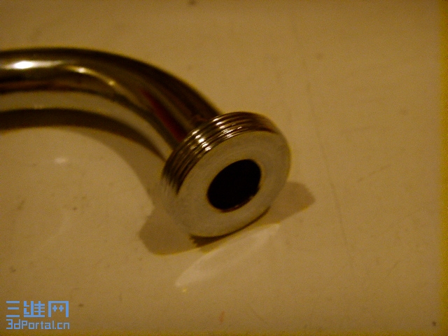

各位好,本人最近在开发一款低压水龙头,遇到一个工艺问题,现拿出来与大家讨论.请各位积极发言.谢谢.具体见图片及CAD文档.

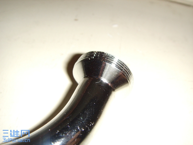

另一张图片

 楼主| 发表于 2006-12-26 19:47:03 | 显示全部楼层 来自: 中国江苏南京
折弯铜管与带螺纹法兰盘如何连接?
大家可以看到,折弯的铜管是薄壁的,而带螺纹的法兰盘是机加工件,本人分析认为采用铜焊,然后打磨抛光,最后电镀,但采取这样的加工工艺,在打磨抛光时较困难,现将此结构图附上,请大家讨论.

我看这种件,还是采用熔模精密铸造好一点,而且最好是采用硅溶胶工艺,这样尺寸精度和表面粗糙度比较高,抛光起来也容易。
