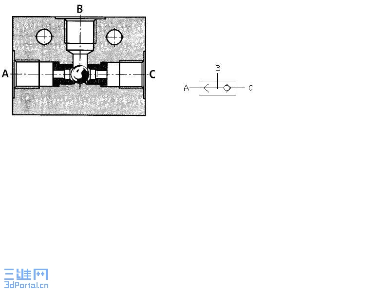

[已解决] 请教各位,梭阀的使用特点和基本概念?
发表于 2006-12-26 23:36:10 | 显示全部楼层 |阅读模式 来自: 中国
梭阀的使用特点和基本概念?! ^7 m/ F' b* M

梭阀又叫选择阀或双单向阀,它实际上是一种三通式液控单向阀,可以自动地进行油路的选择。如果执行元件由两个压力油源交替供油,而较高压力油口应打开时,使用梭阀。
) r+ z2 ~6 @9 }4 D7 t8 v! U/ B梭阀的结构如,它主要由阀体及钢球等组成。梭阀有两个进油口A和C及一个出油口B,当一个进油口压力比另一个进油口的压力高时,钢球在液压力的作用下,自动密封较低压力的进油口,从而使出油口与较高压力的进油口相连通。' ^1 t$ a2 Z3 \

楼上正解,即是两个单向阀组成..不过我厂较少用的.
发表于 2006-12-27 14:32:10 | 显示全部楼层 来自: 中国安徽合肥
2楼的解释基本正确。
