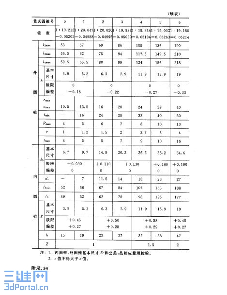

我要画一钻头尾部,但找不到相关标准啊?不知道尺寸怎么确定,网上搜了好多也没有,哪位指点啊

钻头尾部都是标准的莫氏锥度,你可查一查切削手册。

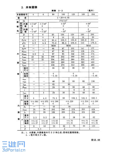

 楼主| 发表于 2006-12-27 13:05:06 | 显示全部楼层 来自: 中国河北秦皇岛
回复 #2 austin_tom 的帖子
莫氏锥度我能找到,可后边的扁尾尺寸,腰孔的尺寸死活找不到阿
发表于 2006-12-27 14:47:32 | 显示全部楼层 来自: 中国上海
终于帮你找到了,《金属切削手册》第3版,上海科技出版社,附录.52页。" b( f- s9 S9 [9 x
对应的标准是GB/T 1443-1996 《机床和工具柄用自夹圆锥》。/ A; _1 p; _' g1 W- s& t. O2 `
0 g# q  ~. g9 S5 r5 r2 k4 C
[ 本帖最后由 lhf999 于 2006-12-27 14:52 编辑 ]
