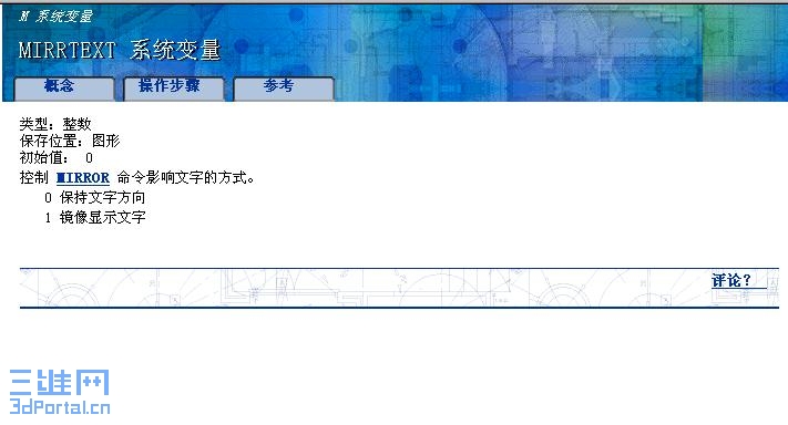

我使用CAD2006对文字做镜像,不知为何不能象CAD2002那像做出反向的字,想要反字不知应该如何解决呢?向各位高手请教!

其实这样的问题帮助文件里都有啊!

用RO命令旋转180度就行!$ s, E( N, a" Z) \* u# ^! i  j
# ?# G; s8 O; v$ z. q, B8 o
你试过吗?试下吧!!这样你会记住什么是对的哦!      1 u& o6 H$ E- z; G. i
