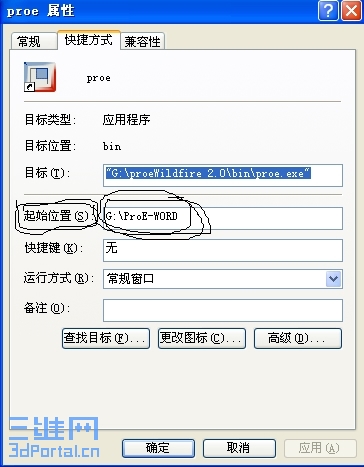

我在装破衣时装在学习盘而启动是重c盘开始的这样就有很多文件自动存在c盘就占很空间有没有方法改一下启动目录

又击破衣的启动图标---属性8 a% j# X, \. j/ @  R# Z
把   起始位置   改为你的   工作目录的路径  如图所视~!

发表于 2006-12-27 22:19:21 | 显示全部楼层 来自: 中国河南新乡
就是上面兄弟说的,把自己想要的工作目录填写在"起始位置"栏就行了,还有一个办法就是打开PROE之后在"文件">"设置工作目录"里面修改就行了
