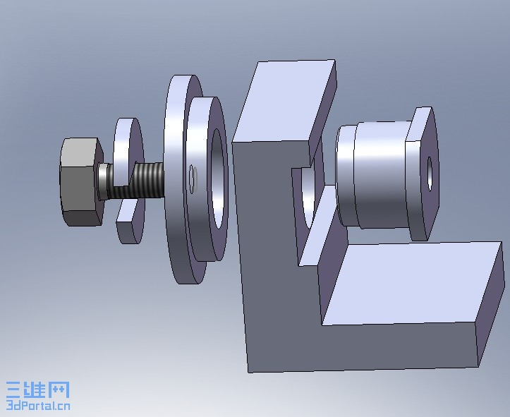

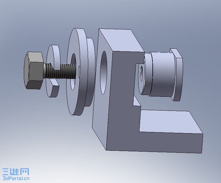

1、铣斜面前,最好先以内孔定位把6个孔用带钻模板的钻夹具先钻了;  {- A4 [/ b8 D. b# e9 i- ]9 J8 W) e
2、以φ52的孔和端面定位,压Φ108的外端面,再上铣床装夹,立铣斜面;
9 C; t4 W9 u' ^3 K9 h4 ]3、另外,夹具外端增加两个Φ6的定位销(我没画),控制20°角度,再铣斜面。这样做的话铣削强度要好些,对防转而言 。
- y/ V' A" h+ t0 U6 I% |% l! A( e0 u, M$ _/ g
[ 本帖最后由 星雨 于 2007-1-2 16:31 编辑 ]
发表于 2007-1-2 16:38:53 | 显示全部楼层 来自: 中国重庆
螺栓只需松两牙,抽掉开口卡板, 六角头就能通过法兰盘的内孔,这样一来,螺栓不拧下来就取法兰。
