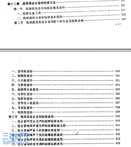

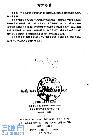

我还是送你一本书!
新编HI-Fi音响原理及检修技术,希望能够用上!·: s; a3 L  C/ E- E" e, L
  V: h6 W4 J/ r* x  ^, k, A! @: h[ 本帖最后由 whz39527 于 2006-12-28 20:50 编辑 ]
新编HI-Fi音响原理及检修技术.part1.rar
1.95 MB, 下载次数: 8
新编HI-Fi音响原理及检修技术.part2.rar
1.95 MB, 下载次数: 7
新编HI-Fi音响原理及检修技术.part3.rar
1.95 MB, 下载次数: 7
新编HI-Fi音响原理及检修技术.part4.rar
874.13 KB, 下载次数: 7
