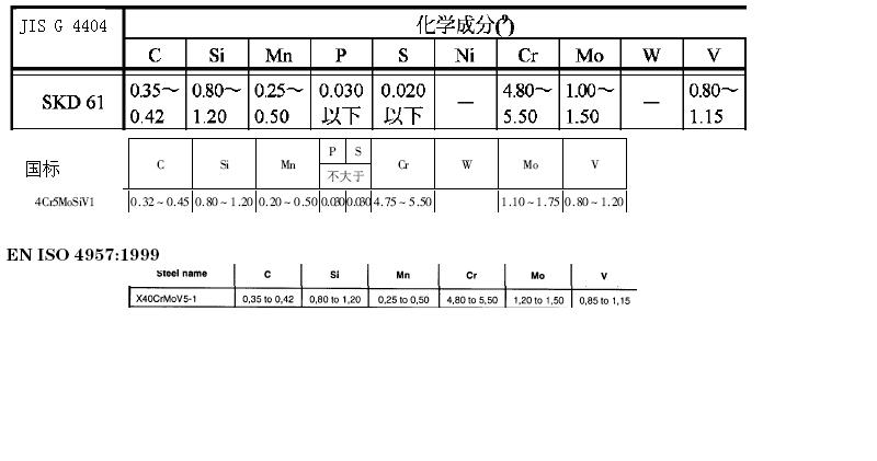

SKD61/H13/4Cr5MoSiV1具体有什么不同?
; v. [9 k5 w0 `9 G大家知道,日本的SKD61、美国的H13、中国的4Cr5MoSiV1、德国的1.2343这四个牌号的热作模具钢最接近,但有什么具体不同呢?
发表于 2006-12-29 23:02:50 | 显示全部楼层 来自: 中国广东佛山
成份只有少许差别,德国牌号应是1.2344。热处理处理工艺一样,钢材价格不同。

发表于 2007-10-11 11:27:32 | 显示全部楼层 来自: 中国江苏南通
材料成分:
8 {5 y" T" n* X. |1 Z/ QC=0.35%  Si=1.0%  CR=5.0%
; A3 A5 ~" K8 YMo=1.5%  V=1.0%  L. t! g' S  Y+ M/ ^+ E9 k
成分都一样的,命名不一样

发表于 2007-10-11 19:23:09 | 显示全部楼层 来自: 中国江苏苏州
美国AISI H13,UNS T20813,ASTM(最新版)的H13和FED QQ-T-570的H13钢的含碳量都规定为(0.32~0.45)%,是所有H13钢中含碳量范围最宽的。+ l; H8 n0 }( K7 h3 ]5 ^3 D& W
德國X40CrMoV5-1和1.2344的含碳量为(0.37~0.43)%,含碳量范围较窄,
; I4 J$ N/ U1 Y. c/ ^$ _德國DIN17350中还有X38CrMoV5-1的含碳量为(0.36~0.42)%。2 ]8 Y& B$ [; K. h- v. m0 x
日本SKD 61的含碳量为(0.32~0.42)%。3 N9 J; f; {/ T! d! Q$ T: k
我国GB/T 1299和YB/T 094中4Cr5MoSiV1和SM 4Cr5MoSiV1的含碳量为(0.32~0.42)%和(0.32~0.45)%,分别与SKD61和AISI H13相同。
