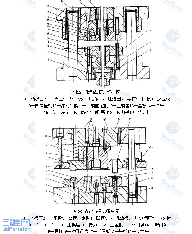

9 O  Q* x+ b, U& }! H* d& `  H2、精冲模按结构特点分为活动凸模式和固定凸模式,前者指压边圈固定在模座上,凸模和模座有相对运动;后者指凸模固定在模座上,压边圈和模座有相对运动。精冲小件时宜采用活动凸模结构。精冲中、大件或窄长的零件以及采用连续模时宜选用固定凸模式结构。
- Z: j- Y# |; S' Z6 e% F精冲模按功能可分为简单模、复合模和连续模,简单模只冲外形不冲孔;复合模同时冲出外形和内形;连续模有若干个工位,用于精冲复合工艺或采用于复合模结构凸凹模的强度太弱的时候。

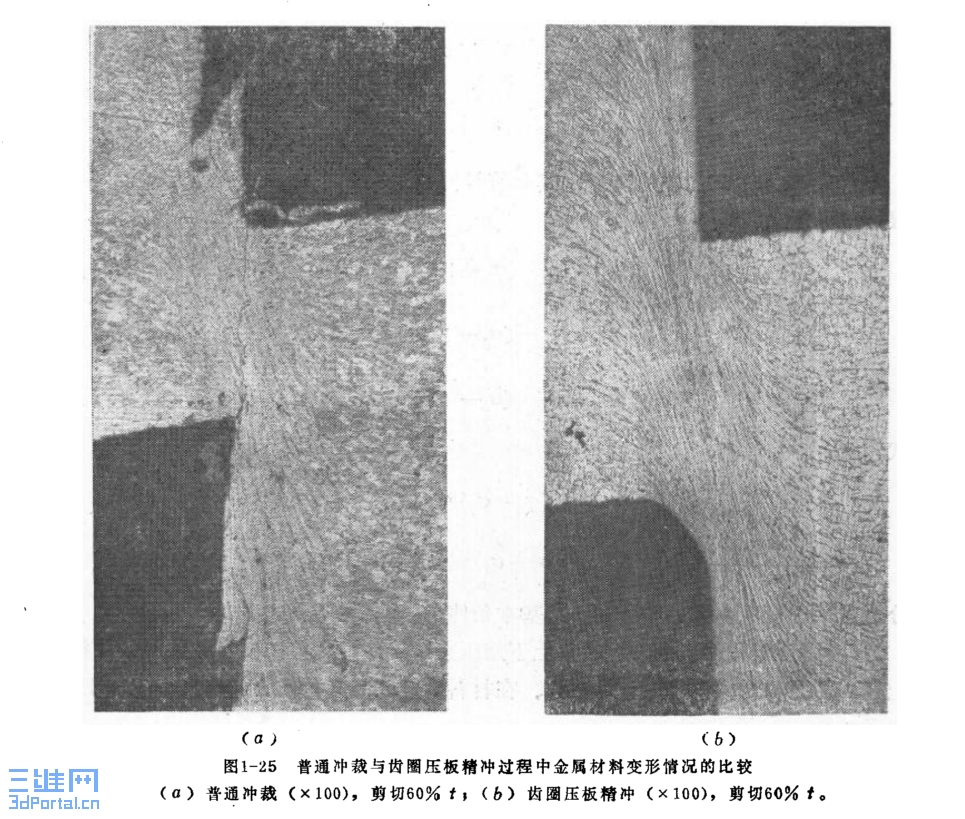

     精冲过程中,材料一直处于塑性变形状态(普通冲裁具有弹性变形、塑性变形、断裂分离三个阶段),没裂纹萌生和扩展,剪切区的材料发生了强烈的塑性流动见下图

正装式精冲模(上固定凸模)和倒装式精冲模(下活动凸模)。

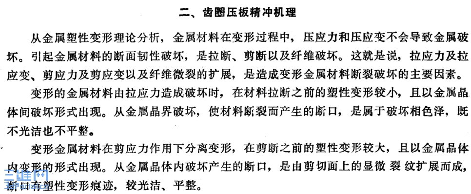

什么是精冲
精冲是在普冲的基础上,发展起来的一种精密冲压加工工艺。它虽然与普冲同属于分离工艺,但是包含有特殊工艺参数的加工方法。由它生产的零件也具有不同的质量特征。特别是在精冲与冷成型(如弯曲、拉深、翻边、镦挤、压沉孔、半冲孔和挤压等)加工工艺相结合后,精冲零件已有可能在许多领域(如汽车、摩托车、电子工业等),取代以前由普冲、机加工、锻造、铸造和粉末冶金加工的零件,因而发挥其巨大的技术优势和经济效益。

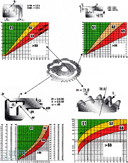

精冲零件的难度等级
根据零件几何形状及其结构单元,在图各图中划分为S1、S2和S3三级。
( Q* W+ n. U8 N: X) S3 v$ t& ?  S1—简单的,适于精冲材料抗剪强度Ks=700N/mm22 n! b2 g& M& M
  S2—中等的,适于精冲材料抗剪强度Ks=530N/mm20 y6 t5 @3 i1 b' s
  S3—复杂的,适于精冲材料抗剪强度Ks=430N/mm2
8 |* E+ f/ ^4 {: v' U- @1 N: x9 g  在S3以下的范围,不适宜精冲,或者要采用特别措施。使用S3的范围时,其条件是冲裁元
6 m  J5 a: t; G  件要用高速钢制造,且精冲材料抗拉强度δb≤600 N/mm2(抗剪强度Ks≤430N/mm2)。: Z; m3 P( V5 i; Q9 d! l4 k
  例:图1中开关凸轮,材料为C15(球化),Ks=420N/mm2,确定其难度等级。
  ·孔 径 d=4.1mm S1/ {7 }& T/ ?' k, L
  ·搭 边 b=3.5mm S37 m. ?1 M. m' F$ s; v
  ·齿模数 m=2.25mm S2 $ _" P  G. f0 C% O
  ·圆角半径 Ra=0.75mm S1/S2" r6 c# |: a, Q% i/ `& N
  此零件最大难度是搭边b,故总难度为S3,可以精冲。
