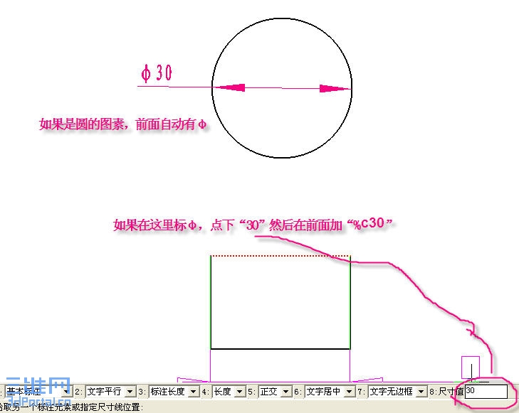

我以前用的都是CAD,现在用CAXA有点生疏,不知道在CAXA中圆是这样标注的& `- Z- N; y& l- X
( p% M& ]/ p* d, o$ X那位大哥能够告诉我一下

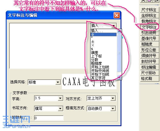

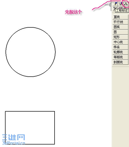

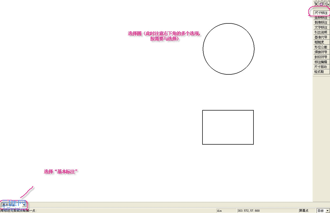

我来具体说明下,希望用得着。看图

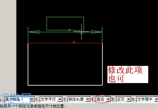

各位的标注太复杂了,点———尺寸标注———基本标注———点圆上一——点自动就生成了圆的标注

补充3楼, M4 X9 j7 Z; V" q1 ^5 c* y

以前没有仔细去注意,都是在数字前打上个%c~
$ v3 q2 Y! A3 ~* d6 I" n& n9 q. X$ N学了一招~谢谢
发表于 2007-1-5 13:33:53 | 显示全部楼层 来自: 中国天津
注意"c"要小写,否则也不可以

加圆直径用%c" S. w4 g3 s  E) Q' d8 o
正负号用%p
