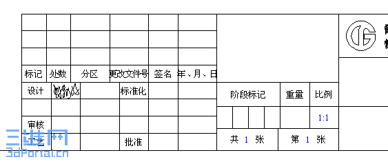

[讨论] 如何在CAD图制作签上自己的签名!!
发表于 2006-12-29 13:54:12 | 显示全部楼层 |阅读模式 来自: 中国浙江杭州
如何在CAD图制作签上自己的签名!!
发表于 2006-12-29 14:44:22 | 显示全部楼层 来自: 中国辽宁营口
我的做法:在纸上写自己的签名,多写几个,挑出一个比较得意的,用扫描仪扫成位图文件,插入autocad,用样条曲线描,再缩放成合适的大小,与图框和标题栏一起做成块,每次画图只要插入图框就什么都有了,非常省事

发表于 2006-12-29 16:02:50 | 显示全部楼层 来自: 中国河北石家庄
用系统自带的画图里写好做成图片,然后插入到标题栏里应该可以,在word里这么搞过。
发表于 2006-12-29 16:52:14 | 显示全部楼层 来自: 中国河北石家庄
继续楼上的讲解。
我再补充几句啊。, `6 o  G6 k$ A6 [) g" A/ y, [
先在系统自带的画图软件里写上自己的名字,保存。然后用图片转换的软件,转换成dxf的格式,再保存图片。然后就可以利用“插入块”的命令添加上自己的名字了。很容易的。
发表于 2006-12-29 17:37:26 | 显示全部楼层 来自: 中国江苏无锡
先写明知 ,再扫描,做成背景为透明色的图片插入CAD(或把图片矢量化再插入CAD)

发表于 2008-3-26 13:05:30 | 显示全部楼层 来自: 中国广东汕头
你可以在CAD中用sketch命令,然后进行签名

发表于 2008-3-26 18:12:10 | 显示全部楼层 来自: 中国辽宁鞍山
7楼说的不可行,我试过了,用GIF格式,但CAD不支持透明背景
