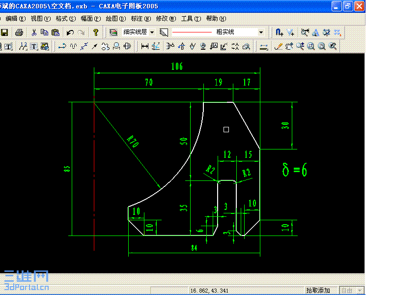

冲才材料为1Cr18Ni9Ti厚度为6mm的不锈钢钢板,凸模材料选用Cr12,凹模材料选用Cr12MoV,选用160T的冲压机,冲出的零件可以有毛边,间隙应该多大合适啊,上下模的热处理是多少合适啊,以前做了一个,冲了100多个凹模就裂了,各位大侠帮帮俺啊

凹模用可SKD11、DC53、D2,热处理HRc62.注意控制回火时间和温度。间隙z=18%~25%。

补充一点,这么厚的料模具最好作成面出料好点,模具耐用

楼主,不知该零件能不能把尖角位改为圆角?2 T" G( T+ \" U
参考http://www.3dportal.cn/discuz/vi ... 5%B2%C3%BC%E4%CF%B6间隙尽量选大些,还有冲裁时多加些冷却液。

建议改成圆角,取小R( U8 E% r- d- N8 e" d
不然模具不耐用啊
