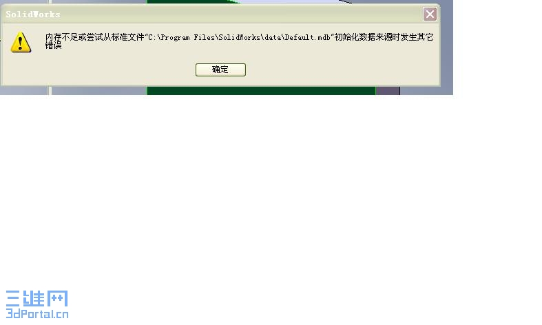

请大家帮忙解决,以前用的好好的,最近不知怎么搞的,不能用了; v) A. j: O0 p+ K% x4 }4 c
问题如下:
3 ]3 I5 Z' @3 n$ a7 Ghttp://file:///C:/DOCUME~1/sum/LOCALS~1/Temp/msohtmlclip1/01/clip_image002.jpg
  Y7 B& \* B( {5 B7 S# O不知道大家有没有碰到过?

出问题的图
出问题的图

这种情况我也遇见过,可能是你在忧化系统时把某个东西遗失,重新修复一下就好了!

修复注册表不可能解决的了,重装SW也没有用。只能是修故系统。

我的sw2007刚装好时也有这个问题,现已解决。9 v7 a; N; O) s& A; q; S- @
解决办法是将sw2006中的 Default.mdb文件复制到2007中就可以了

到这个路径"Solidworks 2007\data"里删除.DMB这个文件.

到这个路径"Solidworks 2007\data"里删除Default.mdb这个文件.9 l$ ^; g0 v: T$ @4 i9 t/ o6 q: d- y
6 r$ ~7 ?8 l/ j7 ~
保证能用,我今天下午刚遇到过这个问题.

我也是这样的问题,data文件夹里面根本没有Default.mdb这个文件,(我的故障跟楼主的一样,)跟我家里的一台电脑比起来,data文件夹好像少了好几个文件,我是用的同样的版本来安装的,我家里的电脑是刚刚装的系统。功能一切正常,我今天准备把这个文件夹复制到单位电脑试一下。期待高手指点!!!
发表于 2008-6-24 14:44:56 | 显示全部楼层 来自: 中国江苏常州
我在网上找了个原因,我感觉比较正确------(。这是因为他两次安装的路径选择不一致造成的。修改注册表就可以了。在x:\Program Files\SolidWorks\Toolbox\toolbox.ini 文件里会看到你当前安装的路径。。。)
