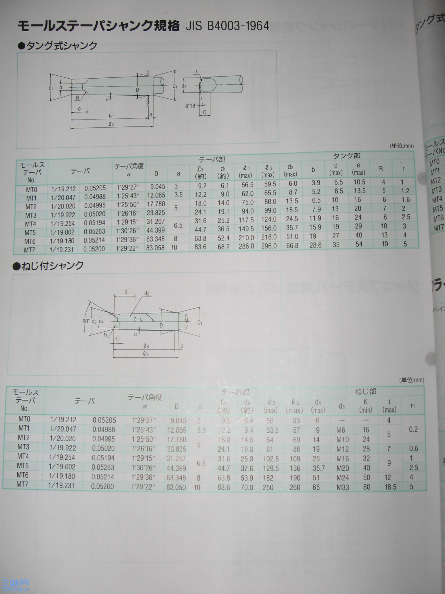

[推荐] 莫氏工具圆锥参数(0-7号)
发表于 2006-12-31 09:59:02 | 显示全部楼层 |阅读模式 来自: 中国重庆
按版主要求上传该资料,我没有扫描仪只好用相机拍摄,请大家谅解。

回复 #1 qshnfj 的帖子
非常好的东西,谢谢了!!!
发表于 2007-3-31 01:41:36 | 显示全部楼层 来自: 中国辽宁锦州
中国的书上也有 为什么用鬼子的?
发表于 2007-3-31 10:54:45 | 显示全部楼层 来自: 中国湖北十堰
要是有其他的公差和加工工艺方法就全了

发表于 2007-6-1 13:38:20 | 显示全部楼层 来自: 中国辽宁朝阳
新版手册是哪一个 手册?
发表于 2007-6-1 14:17:52 | 显示全部楼层 来自: 中国山东德州
日本的标准啊,为什么没有GB的呢
