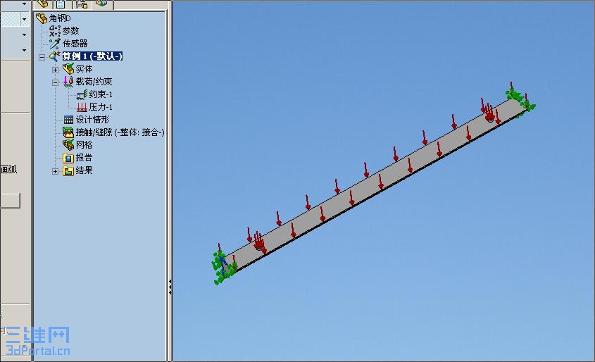

各位高手!我想用COMOSWORKS分析75x75标准角铁的受力强度问题,可随便输入多少力变形都差不多.我是想这根角铁能承受多少重的物体.,下面是文件,请高手帮忙看看,是不是那里设置错了,谢谢!

 楼主| 发表于 2006-12-31 12:41:19 | 显示全部楼层 来自: 中国上海
高手看看啊,在贴个图

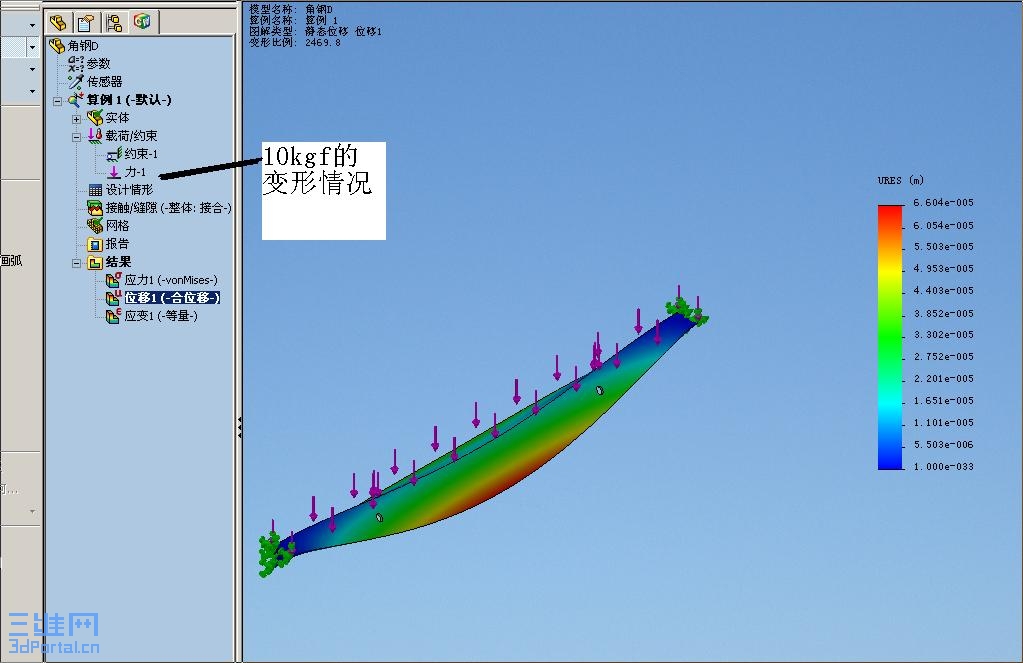

发表于 2006-12-31 14:03:16 | 显示全部楼层 来自: 中国广东广州
载荷选用“力”,类型中选“应用法向力”,单位随你喜欢,可以选国标Metric(G)
发表于 2007-1-4 11:06:23 | 显示全部楼层 来自: 中国上海
那是因为你输入的力相差不大,所以变形相差也不是很大。

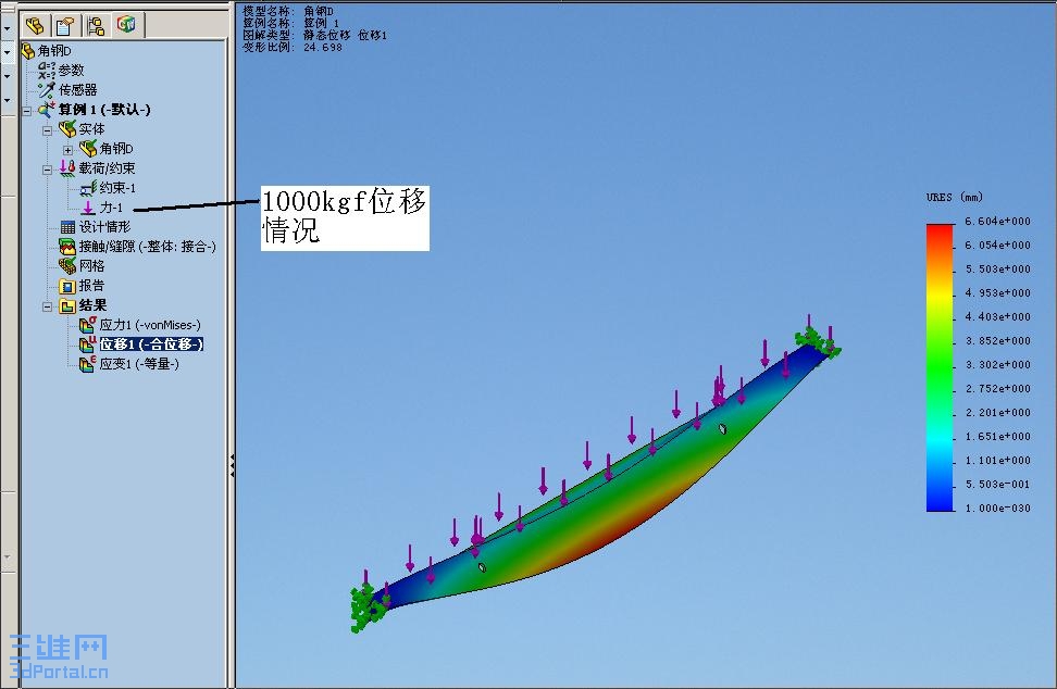

 楼主| 发表于 2007-1-6 09:15:34 | 显示全部楼层 来自: 中国上海
对于楼上两位兄台,我又试了一下.其结果还是一样
 楼主| 发表于 2007-1-6 09:17:57 | 显示全部楼层 来自: 中国上海
我看了一下,除了变形比例相差100倍,其他没什么区别.不知哪位高手能来分析一下.
