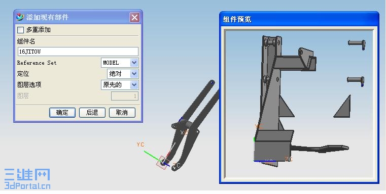

为什么我在装配的时候,零件总是少了一半?

我原先考虑是不是隐藏了图层,但把所有图层都设置为可见,还是不行

看所有零部件是否全部载入,看是否有零部件抑制。

% m4 v9 B+ F! T' |8 Y. z :victory: 按你说的做确实没错!!

( r/ Z1 K: |5 k. u  u( ~9 W现在是做好在做装配前把要用到的零件命名好 放到一个文件夹里面装配时全从里面去提取零件一般都不会有问题

没错 要选择   完全载入   也可以在装配以后 右键 修改载入方式同样可以显示完全

将你的model选择最后一个“全部”,问题就可以解决,你要是用中文版就很明白各项指标含义
