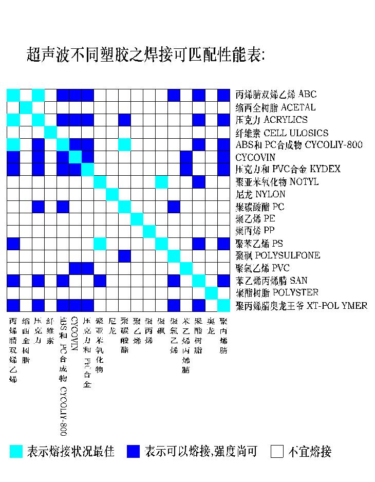

发表于 2009-5-23 11:17:03 | 显示全部楼层 来自: 中国广东广州
晕,这是什么呀,完全不是我想要的
这份资料共两个附件,一个10#的介绍了。% y6 s0 D9 f8 B# f! ^/ V
还有一份附件,在下面。我决定以后没有介绍的坚决不下了,这次又浪费MM了。  c+ S; Q4 {& X0 d2 U% @$ P8 F" N
: F# ^5 R" G3 e! y/ R
# d. `* {4 h& |
1 S" d# G  D* @8 [1 F+ H/ L* M
部分塑胶超声波焊接性能表
( S9 y3 |' B8 d* s  r5 w" g6 T
4 Z. j# M; q* R: X* Y' x" G& t材 料        焊接                铆接        埋插$ N+ H$ _. g  \; X' z
        近距        远距                ! C4 ]7 L0 ]& t1 q# k% ?! i* j/ {# U
Unmodified  Polypropylene        良        尚可良        特优        特优4 v: Z4 y2 ~! S
聚 丙 烯                                5 J/ c6 i( f! L7 |# D& n
Filed Poly Propylene        良        尚可良        特优        特优# n. m' d- N' @& g- O* t6 Q& X
强 化 聚 丙 烯                                8 h% N+ |" g# [3 ?( b2 Z
High Density Polyethylene        良        尚可良        特优        特优  ~& N+ N/ o$ L# x* l0 y/ }( K
高 密 度 聚 乙 烯                                7 _1 h9 @  @, _) a; f* k
Low Density Polyethylene        良        尚可良        特优        特优8 G, q# E* `) m, G  {- R4 n
低 密 度 聚 乙 烯
  u  q1 M2 O  P! I' a! `General Purpose Polystyrene        特优        特优        特优        特优& K: G: H2 i( O; ~7 u) @6 J0 }% s
一 般 聚 苯 乙 烯
* w* ^0 t$ Z% u  W* C( DImpacy Polystyrene        特优        特优        特优        特优
; }& F) O) t- Q- [; O耐 冲 击 聚 苯 乙 烯
4 ~2 a' o8 J! |1 P0 L- R, k20-30%Glass Filled Styrene        特优        特优        特优        特优
4 G. K0 q- h) W) O6 r: \' _玻 璃 强 化 聚 苯 乙 烯
; _0 v  `; a( z4 n, A7 nABS 丙 烯 腈.丁 二 烯 苯 乙 烯        特优        特优        特优        特优
* R9 ]( m5 k; T* `3 D+ _SAN 苯 乙 烯.丙 烯 腈        特优        特优        特优        特优: z' y& F! ?/ d4 Y- \
Molded Acrylic 塑 型 压 克 力        特优        特优        特优        特优7 Q+ ^9 ?, T. o1 X" W
Polycarbonate 聚 碳 酸 脂        特优        特优        特优        特优7 Y- B  l' v. v! M* V7 O. }
Noryl 聚 苯 醚        特优        特优        特优        特优5 h( W4 v6 s3 s* g) {
Nylon 尼 龙        良        尚可        特优        特优, F9 M5 N1 V  `9 m
Polysulfone 聚 砜        良        良        特优        特优
# n6 l& O+ Z9 sPolyphenylene Oxide 聚 二 氧 苯        良        良        良        良
& r$ i* ~6 m$ V1 FAcetal 缩 醛        良        良        特优        特优& Q5 Z  [; C: H# @( E4 y: X0 ^
Phenoxy 苯 氧 树 脂        良        良        特优        特优
