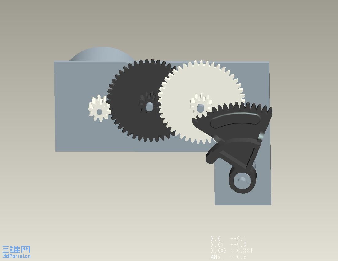

我需要一個齒輪傳動需往復運動,以前我沒做過齒輪,實測da1=30.5mm,z1=45;da2=7.8mm,z2=10,利用公式推出m=0.65(大約);da3=54.5推出z3大概是82,做出的齒輪如附件,我是菜鳥,在破衣里搞了半天往復運動仿真未果,也不敢斷定是否可行是否要加變位系數,請論壇的專家們指點指點。(其實我還不知變位系數與各參數之間的關系),此為塑膠齒輪,附件2M我分開發,[email=hbacai@163.com/MSN:hbacai@hotmail.com]hbacai@163.com/MSN:hbacai@hotmail.com[/email]

附件只是我做的,參數就是第一貼的參數,照片運動

这样看来你中心距已定,不知是多少?

中心距是在公式求得的結果17.875mm基礎上加了0.1mm

1 u+ P& Y1 H; X4 L0 @+ h' i用你自己算出来的模数、齿数计算一下中心距,应该和你测绘的中心距吻合,这样基本上就对了。
. ?' Y! J- C# y, X4 s8 g( j模数是0.65的是不大可能的,可能是0.6的变位了。计算模数的时候几个齿轮都算一下,如有不同,肯定有变位的了。

看来中心距仍可以适当改变.9 Z3 I* @4 s( s2 s# s. `; M
齿数是10的齿轮通常是需要变位的,变位后要保证齿顶不能变的太尖,重合度大于1,无根切且转动时没有干涉.

這是根據實測推出的模數,只有模數為0.65才對得住da啊,變位系數怎麼帶入公式,什么叫變位系數,手上沒手冊

楼主可以利用公法线方法或量棒进行测量,我用公法线法举例:跨测齿数为n=压力角/180XZ+0.5,分别测量n及n+1个齿,根据Ln =(n-1)Pb+Sb,计算Sb=paiXcos压力角,计算模数取标准值.具体方法楼主可以查一下有关的齿轮手册.

我看你的齿轮不需要承受重载荷,只是起到传动作用,所以往复运动对齿轮寿命的影响不是很大。
% T  j3 F7 \( u( R0 J而且变不变位都没关系。不会影响使用的。

模数为0.65,10齿齿轮最好取+0.7变位系数,避免根切。45齿取-0.7,维持中心距不变。

帮你算了一下,如果齿轮外径稍微增大一些,中心距调大到18.7左右,这样一来这个齿轮就好设计多了.这应该不会影响到你的结构设计.不知你是否愿意接受这样的修改.

通熟地讲,滚刀的节线(即滚刀齿槽宽等于齿厚宽的位置)与齿轮分度圆相切时加工出的齿轮是标准齿轮,滚刀离开齿轮中心时为正变位,反之为负变位。变位系数乘以模数等于变位量。
: p' R$ v! K6 G6 N+ ]" o% @! ^da=m(z+2+2x变位系数)
