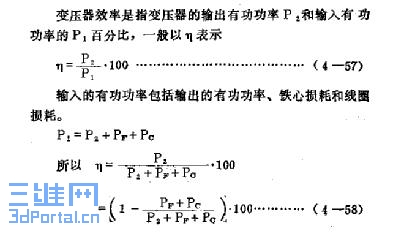

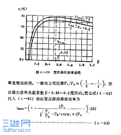

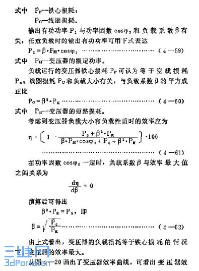

用语言不好描述,截图给你参考吧
