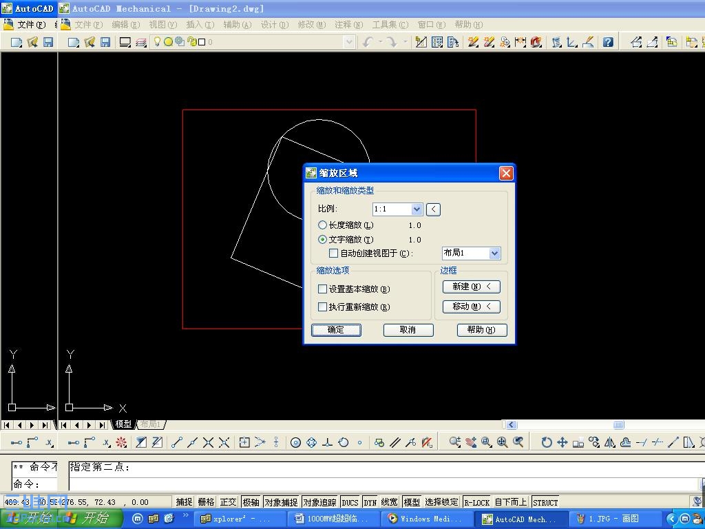

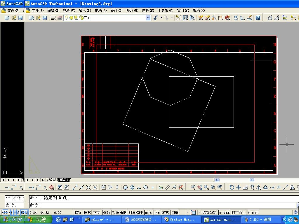

发表于 2007-1-3 22:20:26 | 显示全部楼层 来自: 中国上海
给你演示一下!我把附件传上来你看看对不对
+ @( n- A* q5 Q  p% {4 ^$ l, I. i2 L1 x0 R! g0 ]6 p
[ 本帖最后由 caslee 于 2007-1-3 22:22 编辑 ]

发表于 2007-1-3 22:23:31 | 显示全部楼层 来自: 中国上海
具体的比例在第二个图里边可以调节 直到你满意为止& ?1 b3 X8 a# ]# f2 T
不过你们图纸要是不入库  估计就没有标准的图框 没有这么多要求( ?- @8 q2 {) y: u9 G6 t( ~! S
打印的时候直接打印图框就可以了!
发表于 2007-1-6 10:45:39 | 显示全部楼层 来自: 中国河北秦皇岛
在布局里面用很容易搞定的
发表于 2007-1-6 12:41:47 | 显示全部楼层 来自: 中国山东威海
直接用窗口出图就可以啊!
